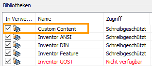

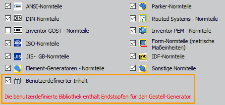

WICHTIG: Bevor Sie mit der Ausführung des Befehls Endstopfen beginnen, muss die benutzerdefinierte Inventor-Bibliothek installiert und für die Verwendung im aktiven Projekt ausgewählt sein.
- Installieren Sie die benutzerdefinierte Inventor-Bibliothek.
- Wählen Sie nach der Installation im Dialogfeld Bibliotheken konfigurieren: Projektname die Option für die Verwendung im aktiven Projekt aus.
So installieren Sie die benutzerdefinierte Inventor-Bibliothek und fügen sie dem aktiven Projekt hinzu

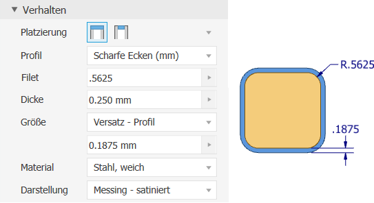

- Legen Sie abschließend die Vorgaben für Dateibenennung für Endstopfen fest, und öffnen Sie dann eine Baugruppendatei, die Gestell-Profilelemente enthält.

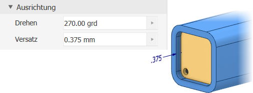

Bearbeiten oder Wiederverwenden von Endstopfen
  So bearbeiten Sie einen Endstopfen
- Suchen Sie das Element im Browser, und erweitern Sie die Ansicht, um die Instanzen anzuzeigen.
- Klicken Sie mit der rechten Maustaste auf ein Profilelement, und wählen Sie Mit Gestell-Generator bearbeiten aus.
- Verwenden Sie die Auswahlen in der Eigenschaftengruppe, um die gewünschten Änderungen durchzuführen.
- Klicken Sie auf OK, um die Änderungen zu akzeptieren.
