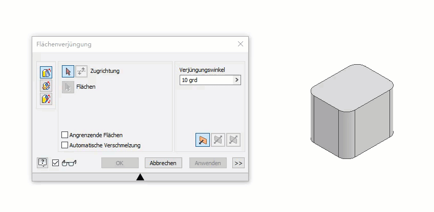

 Flächenverjüngung für feste Kante oder feste Ebene erstellen
  Die folgenden Schritte beschreiben die Verwendung der Optionen Feste Kante und Feste Ebene für den Verjüngungsbefehl. Die dritte Option, Trennfuge, wird im nächsten Abschnitt beschrieben.
  -  Klicken Sie auf Registerkarte 3D-Modell   Gruppe Ändern Gruppe Ändern Verjüngung Verjüngung . .
- Wählen Sie im Dialogfeld Flächenverjüngung einen der folgenden Verjüngungstypen aus:
		- Feste Kante  . Erzeugt eine Verjüngung an einer oder mehreren tangential verlaufenden festen Kanten pro Fläche. Dabei werden weitere Flächen erstellt. . Erzeugt eine Verjüngung an einer oder mehreren tangential verlaufenden festen Kanten pro Fläche. Dabei werden weitere Flächen erstellt.

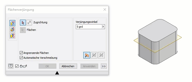

- Feste Ebene  . Erstellt eine Verjüngung über eine feste Ebene. Die planare Bauteilfläche oder Arbeitsebene bestimmt, welche ausgewählten Flächen verjüngt werden. Je nach Position der festen Ebene kann durch die Verjüngung Material hinzugefügt oder entfernt werden. . Erstellt eine Verjüngung über eine feste Ebene. Die planare Bauteilfläche oder Arbeitsebene bestimmt, welche ausgewählten Flächen verjüngt werden. Je nach Position der festen Ebene kann durch die Verjüngung Material hinzugefügt oder entfernt werden.Im folgenden Beispiel wird mit der fixierten oberen Fläche eine Zugrichtung nach oben festgelegt. Alle Seitenflächen werden verjüngt, wobei unter der festen Ebene Material hinzugefügt wird.
In einem anderen Beispiel ist die Arbeitsebene die feste Ebene. Es wird Material in Zugrichtung oberhalb der festen Ebene entfernt und unterhalb der festen Ebene hinzugefügt:
-  Definieren Sie die Zugrichtung: Bewegen Sie den Cursor über eine Fläche, Arbeitsebene, Kante oder Achse, bis der Richtungspfeil auf die entsprechende Zugrichtung ausgerichtet ist. Klicken Sie anschließend zum Auswählen.
		Tipp: Zum Ändern der Zugrichtung klicken Sie auf Richtung umkehren   .
-  Wählen Sie die zu verjüngenden Flächen aus. Während Sie den Cursor über eine Fläche bewegen, wird die Fläche farbig hervorgehoben. Die feste Kante, die die Schnittlinie der ausgewählten Fläche und der festen Ebene ist, wird in einer anderen Farbe hervorgehoben. Um eine Fläche oder Kante aus dem Auswahlsatz zu entfernen, klicken Sie bei gedrückter STRG-Taste darauf.
		Anmerkung: Liegt eine Fläche tangential zu anderen Flächen, werden alle tangentialen Flächen hervorgehoben. Um einzelne Flächen auszuwählen, deaktivieren Sie die Option Angrenzende Flächen.
-  Geben Sie Werte für den Winkel und die Symmetrie an:
		- Verjüngungswinkel und Verjüngungswinkel 2. Legt den Winkel der Verjüngung fest. Geben Sie einen positiven oder negativen Winkel ein, oder wählen Sie eine Berechnungsmethode aus der Liste.
- 1-Weg  . Die Verjüngung erfolgt nur in eine Richtung. Verfügbar für feste Kanten und feste Ebenen. . Die Verjüngung erfolgt nur in eine Richtung. Verfügbar für feste Kanten und feste Ebenen.
-  Symmetrisch  . Die Verjüngung erfolgt oberhalb und unterhalb der Ebene oder Trennfuge. Verwendet für beide Verjüngungen den gleichen Winkelwert. Verfügbar für die Verjüngungstypen Feste Ebene und Trennfuge. . Die Verjüngung erfolgt oberhalb und unterhalb der Ebene oder Trennfuge. Verwendet für beide Verjüngungen den gleichen Winkelwert. Verfügbar für die Verjüngungstypen Feste Ebene und Trennfuge.
- Asymmetrisch  . Die Verjüngung erfolgt oberhalb und unterhalb der Ebene oder Trennfuge. Verwendet verschiedene Winkel für die obere und untere Verjüngung. Verfügbar für die Verjüngungstypen Feste Ebene und Trennfuge. . Die Verjüngung erfolgt oberhalb und unterhalb der Ebene oder Trennfuge. Verwendet verschiedene Winkel für die obere und untere Verjüngung. Verfügbar für die Verjüngungstypen Feste Ebene und Trennfuge.
-  Um angrenzende verschmolzene Elemente wie z. B. Rundungen beizubehalten, wählen Sie Automatische Verschmelzung. Um zu verhindern, dass die verschmolzenen Elemente an der Konstruktion beteiligt werden, deaktivieren Sie die Option Automatische Verschmelzung.
-  Klicken Sie auf OK.
