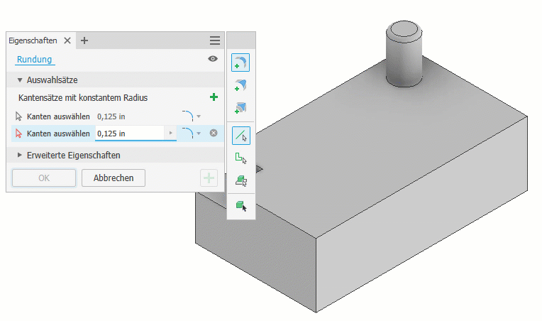

Rundung
Rundungen sind platzierte Elemente, die innere bzw. äußere Ecken oder Elemente eines Bauteils abrunden bzw. abdecken.
Sie können folgende Rundungen erstellen: Kantenabrundungen, die auf ausgewählten Kanten basieren; Flächenabrundungen zwischen zwei benachbarten Flächen oder Flächensätzen; oder volle Abrundungen, d. h. Rundungen mit variablem Radius, die tangential zu drei benachbarten Flächen oder Flächensätzen sind.
Auch wenn in 2D skizzierte Rundungen und platzierte Rundungselemente identisch erscheinen, bieten Rundungselemente mehrere Vorteile:
  • Ein Rundungselement kann unabhängig vom Extrusionselement bearbeitet, unterdrückt oder gelöscht werden; es muss nicht zur Originalskizze zurückgekehrt werden.
  • Falls die übrigen Kanten gerundet werden sollen, können Sie die Ecken besser steuern.
  • Beim Ausführen aufeinander folgender Vorgänge, etwa beim Anwenden von Flächenverjüngung, sind Sie flexibler.
  • Einige Befehle für platzierte Elemente verfügen über einen grafischen Manipulator, der zum Ändern des Elements durch Interaktionen im Ansichtsbereich verwendet wird. Die Manipulatoren verfügen über Arretierungen, die es erleichtern, einen häufig verwendeten Wert zu erhalten.
Da andere Elemente möglicherweise Rundungen beeinflussen, sollten Sie Rundungen am Ende des Konstruktionsprozesses hinzufügen. Beispiel:
  • Es ist einfacher, eine Verjüngung auf eine Fläche anzuwenden, die eine andere Fläche in einem spitzen Winkel schneidet. Daher sollte einer Fläche vor dem Hinzufügen von Rundungen eine Verjüngung hinzugefügt werden.
  • Wenn Elementbemaßungen geändert werden, kann die Aktualisierung aufgrund der Rundungen länger dauern. Um möglichst effizient zu arbeiten, fügen Sie die Elemente der Grundkonstruktion zu einem frühen Zeitpunkt hinzu und warten mit dem Hinzufügen von Elementen wie Rundungen bis zur Konstruktionsendphase.
  • Neu angeordnete Elemente können bei vorhandenen Rundungselementen zu unerwünschten Ergebnissen führen. Wenn Sie Elemente wie Rundungen und Fasen am Ende des Konstruktionsprozesses hinzufügen, können hierdurch viele Probleme vermieden werden.
