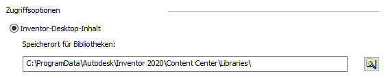

Sie können entweder als eigenständiger Benutzer oder als Mitglied einer Arbeitsgruppe mit dem Inhaltscenter arbeiten.
Um als Einzelbenutzer zu arbeiten, wählen Sie bei der Installation die Option Desktop-Inhalt aus. Inhaltscenter-Bibliotheken werden in einem bei der Installation angegebenen lokalen Desktop-Inhaltsordner installiert. Nach der Installation kann das Inhaltscenter verwendet werden.
