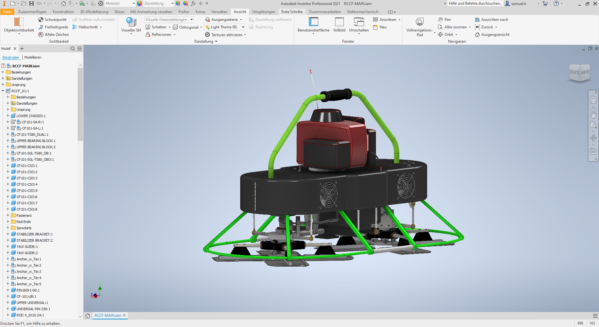

Legt das Farbschema für das Grafikfenster, die Darstellung des Hintergrunds sowie das optionale Hintergrundbild fest.
Neue Funktionen 2020 2021, 2021.1
Datei
Optionen
Registerkarte Farben
Zeigt die Auswirkungen des Farbschemas in der Konstruktions- bzw. Zeichnungsumgebung an. Klicken Sie auf Konstruktion oder auf Zeichnung, um die Auswirkungen des aktiven Farbschemas im Ansichtsfeld anzuzeigen.
Steuert die Farbe der Anwendungssymbole, des Fensterrahmens, des Hintergrunds (Vorgabe), der Eigenschaftsgruppen und der Dialogfelder. Wählen Sie ein Benutzeroberflächen-Thema aus der Liste der verfügbaren Themen aus.
