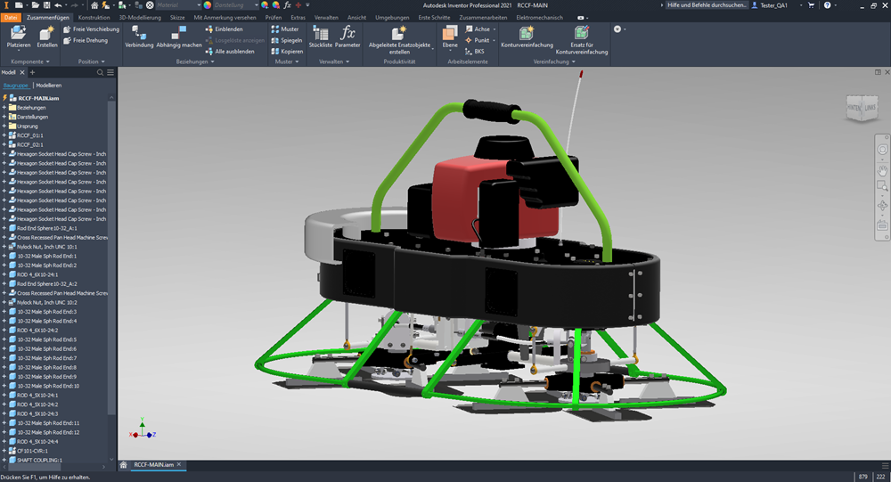

Das Inventor-Thema Dunkel (Vorabversion) enthält eine dunkelblaue Benutzeroberfläche mit einem ergänzenden Farbschema.
Neue Funktionen:
2021
Diese Vorabversion bietet einen Einblick in die Verwendung des dunklen Themas, das für Inventor entwickelt wird. In dieser Vorabversion sind möglicherweise einige Benutzeroberflächen-Elemente (Design, Farbe usw.) enthalten, die zu einem späteren Zeitpunkt verbessert werden. Derzeit gelten die folgenden Details zum dunklen Thema (Vorabversion). Im Folgenden sind einige wichtige Aspekte aufgeführt:
Dunkles Thema (Vorabversion):
- Es wurde ein neues dunkles Thema (Vorabversion) hinzugefügt. Wenn Sie Dunkel (Vorabversion) wählen, wird eine kurze Meldung angezeigt. Klicken Sie auf Weiter, um das dunkle Thema (Vorabversion) anzuzeigen. Durch Klicken auf die Schaltfläche Details gelangen sie zu diesem Thema.
- Die Liste der Benutzeroberflächen-Themen wird zuerst in den Steuerelementen auf der Registerkarte Farben angezeigt, da das Thema die Werte für das Farbschema beeinflusst. Sie möchten Ihre Farbschemata wahrscheinlich mit dem neuen Thema testen.
- Wechseln Sie mühelos zwischen dunklem und hellem Thema. Die allgemeine Benutzeroberfläche wird aktualisiert und zeigt das ausgewählte Thema an.

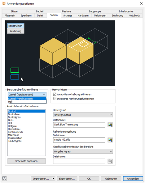

- Klicken Sie unter Registerkarte Werkzeuge Gruppe
Optionen auf Anwendungsoptionen.
- Klicken Sie im Abschnitt Benutzeroberflächen-Thema auf die Dropdown-Liste, und wählen Sie Dunkel (Vorabversion). Das Benutzeroberflächen-Thema wird angewendet.
- Wenn Dunkel (Vorabversion) aktiv ist, ist das gelbe Symbol deaktiviert. Für das dunkle Thema sind keine gelben Symbole aktiviert.
- Ein neues dunkles Farbschema mit ergänzenden Farbwerten wird hinzugefügt.
- Das Farbschema Helles Thema wurde in Hell umbenannt, um es vom Benutzeroberflächen-Thema zu unterscheiden.
