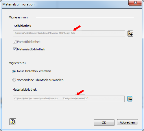

-  Geben Sie im Dialogfeld Stile migrieren unter Migrieren von die Speicherposition der Dateien Materials.xml und Colors.xml von Inventor 2012 an. In Windows 7 lautet der vorgegebene Pfad: C:\Benutzer\Öffentlich\Öffentliche Dokumente\Autodesk\Inventor 2012\Design Data.
- Klicken Sie auf Neue Bibliothek erstellen.
- Geben Sie unter Migrieren zu die gewünschte Speicherposition an (in der Regel das Verzeichnis, in dem sich die Datei InventorMaterialsLibrary.adsk befindet). Nach Vorgabe lautet der Pfad: C:\Benutzer\Öffentlich\Öffentliche Dokumente\Autodesk\Inventor 2014\Design Data\Materials.
- Klicken Sie auf OK. Die Bibliothek wird erstellt und im Abschnitt Bibliothek des Material- bzw. Darstellungs-Browsers angezeigt.

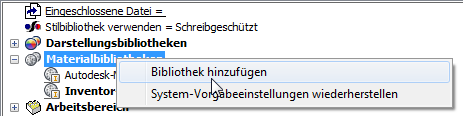

- Klicken Sie mit der rechten Maustaste auf den Knoten Materialbibliotheken, und wählen Sie Bibliothek hinzufügen aus.

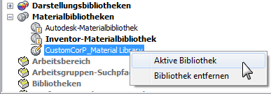

- Legen Sie die hinzugefügte Bibliothek als aktive Bibliothek und damit als die Bibliothek fest, die zuerst durchsucht oder referenziert wird, indem Sie mit der rechten Maustaste auf den Bibliotheksknoten klicken und Aktive Bibliothek auswählen.

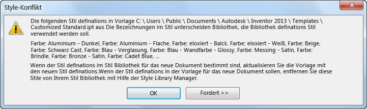

Die folgende Meldung, die es schon seit einigen Inventor-Versionen gibt, wird beim Migrieren von Vorlagen in Stile angezeigt.
