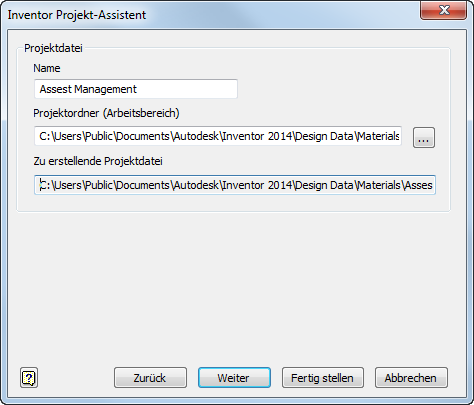

- Klicken Sie im Dialogfeld Willkommen auf Projekte. Oder klicken Sie in Inventor auf Erste Schritte > Starten > Projekte.
- Erstellen Sie im oberen Bereich des Projekt-Editors ein neues Projekt für das Asset-Management. Sie müssen lediglich einen Projektnamen angeben und das Projekt auf den Ordner verweisen, in dem die Materialbibliotheken gespeichert sind.

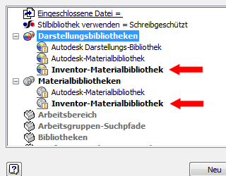

- Klicken Sie im Projekt-Editor unter Darstellungsbibliotheken mit der rechten Maustaste auf den Knoten Inventor-Materialbibliothek, und wählen Sie Bibliothek entfernen. Wiederholen Sie diesen Schritt für die Materialbibliotheken. Speichern Sie die Änderungen.

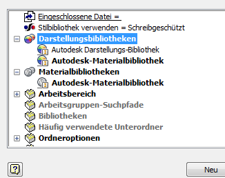

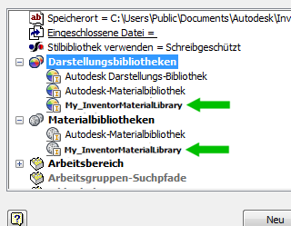

- Sie müssen Inventor nun beenden und neu starten. Nach dem Neustart von Inventor sieht das Projekt in etwa wie folgt aus:
- Bearbeiten Sie die Projektdatei.

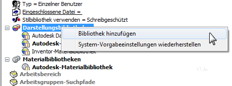

- Klicken Sie mit der rechten Maustaste auf den Knoten Darstellungs- bzw. Materialbibliotheken, und wählen Sie Bibliothek hinzufügen.
- Suchen Sie die Datei Eigene_InventorMaterialbibliothek.adsklib, und wählen Sie sie aus.
- Klicken Sie mit der rechten Maustaste auf den Bibliotheksknoten, und wählen Sie Aktive Bibliothek. Anmerkung: Nach dem Hinzufügen Ihrer benutzerdefinierten Bibliothek können Sie alle anderen Bibliotheken entfernen, wenn Sie nicht möchten, dass diese vorgabemäßig verfügbar sind. Auch nach dem Entfernen können Sie jederzeit während einer Sitzung zu diesen Bibliotheken navigieren, nur automatisch stehen sie nicht mehr zur Verfügung.

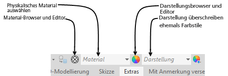

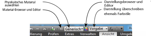

- Klicken Sie im Schnellzugriff-Werkzeugkasten auf Material-Browser.
- Stellen Sie im Material- oder Darstellungs-Browser sicher, dass Eigene_InventorMaterialbibliothekdie aktive Bibliothek ist.

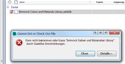

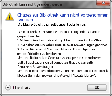

- Bei Verwendung des Tresors tritt ein bekanntes Problem auf, wenn Sie eine Bibliothek auschecken, die im Dokument eines Benutzers verwendet wird. In diesem Fall wird folgende Fehlermeldung angezeigt:

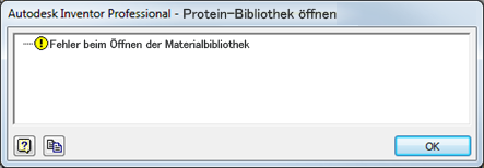

- Wenn während der Bearbeitung der Materialbibliothek noch ein Benutzer mit Inventor arbeitet, wird folgende Fehlermeldung angezeigt:
- Wenn Sie im Material- oder Darstellungs-Browser eine Bibliothek und ihre Kopie in derselben Sitzung öffnen, wird folgende Fehlermeldung angezeigt:
