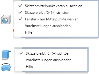

- Optional - Prüfen Sie das Gruppenmenü, um sicherzustellen, dass die gewünschten Optionen aktiv sind. Es sind zwei Optionen verfügbar:
Skizzenmittelpunkt vorab auswählen - Alle nicht verwendeten Skizzenmittelpunkte werden in der aktiven Skizze automatisch für die Verwendung durch den Befehl Bohrung ausgewählt, und alle Mittelpunkte werden mit einer Bohrung versehen. Verwenden Sie STRG-Taste+Mausklick, um Mittelpunkte aus dem Auswahlsatz zu entfernen. Deaktivieren Sie die Option, um die Vorauswahl auszuschalten.
- Skizze bleibt für (+) sichtbar - Wenn Sie den Befehl Bohrung verwenden und nicht verwendete Skizzenmittelpunkte vorhanden sind, wenn Sie auf
(Neue Bohrung erstellen) klicken, wird die Skizze automatisch sichtbar und für die Verwendung bei der Erstellung der nächsten Bohrung freigegeben. Wenn Sie die Skizze nicht für die nächste Bohrung verwenden, auf Abbrechen klicken oder ESC drücken, wird die Freigabe aufgehoben. Sie können eine Skizze manuell freigeben, indem Sie mit der rechten Maustaste auf den Browser-Knoten für die Skizze und dann auf Skizze wieder verwenden klicken. Diese Option steht nur in der Bauteilumgebung zur Verfügung.
- Fenster - nur Mittelpunkte wählen - Diese Einstellung ist vorgabemäßig aktiviert, und die Fensterauswahl berücksichtigt nur Mittelpunktobjekte. Wenn Sie einen beliebigen Punktobjekttyp auswählen möchten (älteres Verhalten), müssen Sie klicken, um die Einstellung zu deaktivieren.

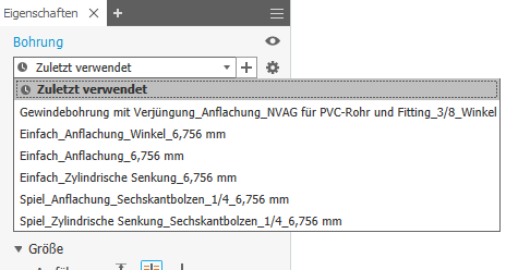

- Geben Sie eine Voreinstellung an. Wenn es keine Voreinstellungen gibt oder die bevorzugte Voreinstellung nicht existiert, fahren Sie mit dem Prozess fort, indem Sie die erforderlichen Bohrungsparameter angeben.
Anmerkung: Nach Angabe der Parameter und Klicken auf OK wird automatisch eine Voreinstellung mit dem Namen Zuletzt verwendet erstellt. Sie können die Voreinstellung weiterhin verwenden oder sie unter dem gewünschten Namen speichern. Toleranzwerte für Bohrungsparameter werden in den Voreinstellungen gespeichert.

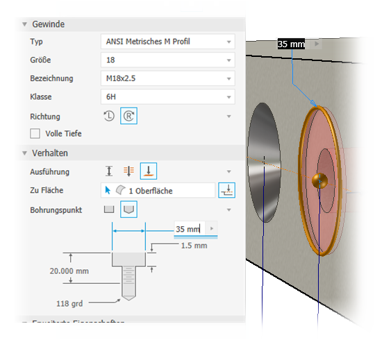

- Legen Sie die Ausführungsoptionen der Bohrung fest:
Gewinde: Wird aktiviert, wenn der Bohrungstyp Gewindebohrung oder Gewindebohrung mit Verjüngung ausgewählt ist. Legen Sie die Bohrungsparameter fest:
- Typ: Gibt den Gewindetyp an. Treffen Sie in der Liste der Standardgewinde eine Auswahl.
ANSI-UST-Gewinde ist ein Beispiel für einen in Zoll gemessenen Gewindetyp. ANSI metrisches M-Profil ist ein Beispiel für einen in Millimetern gemessenen Gewindetyp. NPT ist ein Beispiel für einen in Zoll gemessenen Gewindettyp. ISO-Verjüngung, intern ist ein Beispiel für einen in Millimetern gemessenen Gewindettyp.
- Größe: Gibt die Gewindegröße an. Treffen Sie in einer Liste mit Nenngrößen für den ausgewählten Gewindetyp eine Auswahl.
Jede Nenngröße verfügt über mindestens eine Steigung. Jede Kombination aus Nenngröße und Steigung verfügt über mindestens eine Klasse.
Bezeichnung: Gibt die Gewindesteigung an.
Die Steigung ist der Abstand von einem Punkt auf einem Schraubengewinde zu einem entsprechenden Punkt auf dem nächsten parallel zur Achse gemessenen Gewinde.
Anmerkung: Wenn Sie britische Einheiten verwenden, entspricht die Steigung 1 geteilt durch die Anzahl von Gewinden pro Zoll.
Durchmesser: Zeigt den Wert für den Durchmesser des Bohrungselementtyps an. Dieser Wert bezieht sich darauf, wie die Gewinde in den Zeichnungsansichten dargestellt werden.
Um diesen Wert zu ändern, navigieren Sie zu Werkzeuge
Optionen
Dokumenteinstellungen
Registerkarte Modell. Ändern Sie den Wert für den Durchmesser der Gewindebohrung. Der Bohrungsdurchmesser wird automatisch anhand der Gewindespezifikation in der Datei Thread.xls festgelegt.
