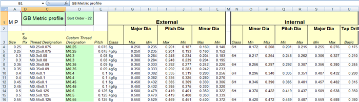

Die Datei Thread.xls, die sich im Ordner mit den Konstruktionsdaten befindet, enthält Daten für Bohrungs- und Gewindebefehle.
Die Anwendungsoptionen und/oder Projekteinstellungen können sich auf den Dateispeicherort der Tabellenkalkulation auswirken.
In der Datei Clearance.xls, die sich im selben Ordner wie die Datei Thread.xls befindet, werden Durchgangsdaten verwaltet. Die Bearbeitung beider XLS-Dateien unterliegt denselben Regeln.
Die Tabelle Thread.xls enthält verschiedene Arbeitsblätter in einem der folgenden Formate: zylindrische Gewindetypen oder kegelige Gewindetypen. Die Arbeitsblätter enthalten einige gängige Gewindetypen und Gewindebohrungsgrößen gemäß den Industrienormen. Sie können das Arbeitsblatt bearbeiten, um Folgendes zu erreichen:
Vorzugsweise sollten keine Gewindetypen oder Zeilen gelöscht werden. Falls ein iPart oder das Inhaltscenter versucht, ein Bauteil zu instantiieren, das gelöschte Daten benötigt, schlägt der Vorgang möglicherweise fehl.
Die ersten drei Zeilen enthalten Spaltenüberschriften und andere allgemeine Daten. Folgende Zellen sind in diesem Abschnitt von Bedeutung:
| A1 | Diese Zelle gibt an, wie das Arbeitsblatt von Bohrungs- und Gewindeelementen verwendet wird.
| B1/C1 | In diesen beiden kombinierten Zellen steht der benutzerspezifische Name des Gewindetyps, der in den Dialogfeldern Bohrung und Gewinde angezeigt wird. Anders als beim eigentlichen Namen des Arbeitsblatts (auf der Registerkarte unten im Fenster) können Sie diesen Namen für den Gewindetyp anpassen (zum Beispiel an die Sprache oder betriebsinterne Bezeichnungen), ohne dass sich dies auf den Austausch von Konstruktionsdaten auswirkt. |
| D1 | Die Nummer in dieser Zelle bestimmt die Reihenfolge, in der die Gewindetypen in den Dialogfeldern aufgelistet werden. Diese Nummer muss nicht sequenziell sein. Gewindetypen mit einer niedrigeren Sortiernummer werden über den Typen mit höheren Nummern platziert. |
Der Abschnitt mit den Gewindedaten beginnt in der vierten Zeile. Die Spalten mit den Gewindedaten sind in drei Abschnitte gegliedert:
Im Folgenden finden Sie eine Übersicht über die einzelnen Spalten und deren Inhalt:
| A | Gibt die Nenngröße des Gewindedurchmessers als Dezimalwert an. |
| B | Gibt die Nenngröße des Gewindedurchmessers als optionale Zeichenfolge an, die an den Wert in Spalte A angehängt und im Dialogfeld Bohrung angezeigt wird. |
| C | Gibt die Gewindebezeichnung in Form eines Schlüssels an, durch den ein bestimmtes Gewinde identifiziert werden kann. |
| D | Gibt die benutzerdefinierte Gewindebezeichnung an, die in den Dialogfeldern angezeigt wird und optional in die Bohrungs- und Gewindeinfos übernommen werden kann. Sie können diesen Wert ohne Auswirkungen auf das Bohrungs- bzw. Gewindeelement ändern. Falls jedoch mehrere Zeilen dieselbe Gewindebezeichnung aufweisen, muss auch die benutzerdefinierte Gewindebezeichnung in diesen Zeilen identisch sein. |
| E | Gibt den Achsabstand des Gewindes an. Enthält Zelle A1 den Buchstaben P, zeigt diese Spalte Werte für den Steigungsabstand an. Enthält Zelle A1 den Buchstaben Q, zeigt diese Spalte Werte für die Gewindegänge pro Zoll (TPI) an. |
| F | Gibt die Toleranzklasse an, welche die Maßtoleranz für das Außengewinde repräsentiert. Bei dieser Klasse handelt es sich auch um einen Schlüssel. |
| G und H | Diese Spalten geben den Mindest- bzw. Höchstwert für den Außendurchmesser des Außengewindes an, bei dem es sich um den Durchmesser eines virtuellen Zylinders, der den Scheitelpunkt des Außengewindes berührt, handelt. |
| I und J | Diese Spalten geben den Mindest- bzw. Höchstwert für den Flankendurchmesser des Außengewindes an, bei dem es sich um den Durchmesser eines virtuellen Zylinders handelt, bei dem die Breite des Gewindes der Breite des Zwischenraums entspricht. |
| K und L | Diese Spalten geben den Mindest- bzw. Höchstwert für den Kerndurchmesser des Außengewindes an, bei dem es sich um den Durchmesser eines virtuellen Zylinders, der den Grund des Außengewindes berührt, handelt. |
| N | Gibt die Toleranzklasse an, bei der es sich um einen Schlüssel für das Innengewinde handelt. |
| O und P | Diese Spalten geben den Mindest- bzw. Höchstwert für den Außendurchmesser des Innengewindes an, bei dem es sich um den Durchmesser eines virtuellen Zylinders, der den Grund des Innengewindes berührt, handelt. |
| Q und R | Diese Spalten geben den Mindest- bzw. Höchstwert für den Flankendurchmesser des Innengewindes an, bei dem es sich um den Durchmesser eines virtuellen Zylinders handelt, bei dem die Breite des Gewindes der Breite des Zwischenraums entspricht. |
| S und T | Diese Spalten geben den Mindest- bzw. Höchstwert für den Kerndurchmesser des Innengewindes an, bei dem es sich um den Durchmesser eines virtuellen Zylinders, der den Scheitelpunkt des Innengewindes berührt, handelt. |
| U | Gibt den Gewindebohrungsdurchmesser des Innengewindes an, bei dem es sich um den empfohlenen Bohrungsdurchmesser für die Bohrung handelt. |
