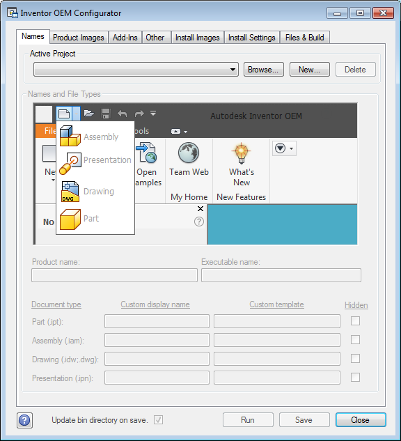

  1. Starten Sie den Inventor OEM-Konfigurator (Startmenü > Alle Programme > Autodesk > Autodesk Inventor OEM 2020 > OEM Configurator).

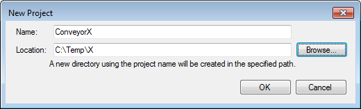

  2. Erstellen Sie ein neues Projekt, indem Sie auf der Registerkarte Names auf New... klicken. Der Verzeichnispfad, den Sie unter Location angeben, muss vorhanden sein.

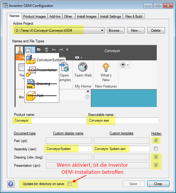

  3. Legen Sie die Optionen auf der Registerkarte Names wie hier gezeigt fest:
    Wichtig: Deaktivieren Sie die Option Update bin directory on save.
    Geben Sie nicht das Jahr oder die Version mit dem Produktnamen an. Dies wird später hinzugefügt.

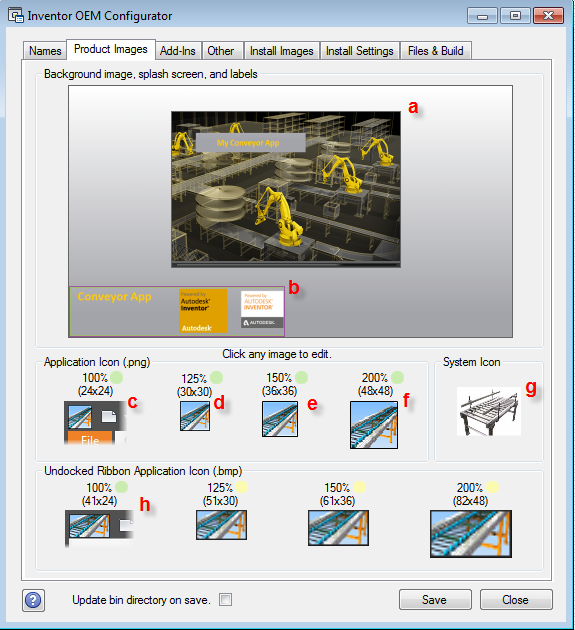

  4. Legen Sie die Optionen auf der Registerkarte Product Images fest:
    g. <SRC>\Conveyor\Configuration\BrandingResources\FileSystemIcon.ico (Sie müssen dieses Symbol angeben.)
    h. <SRC>\Conveyor\Configuration\BrandingResources\AppIcon_41x24_Default.bmp (Wenn Sie die Bilder nicht angeben, werden sie automatisch generiert und haben gelbe Markierungen.)

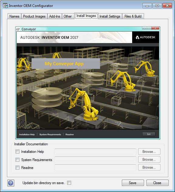

  5. Legen Sie die Optionen auf der Registerkarte Install Images fest:

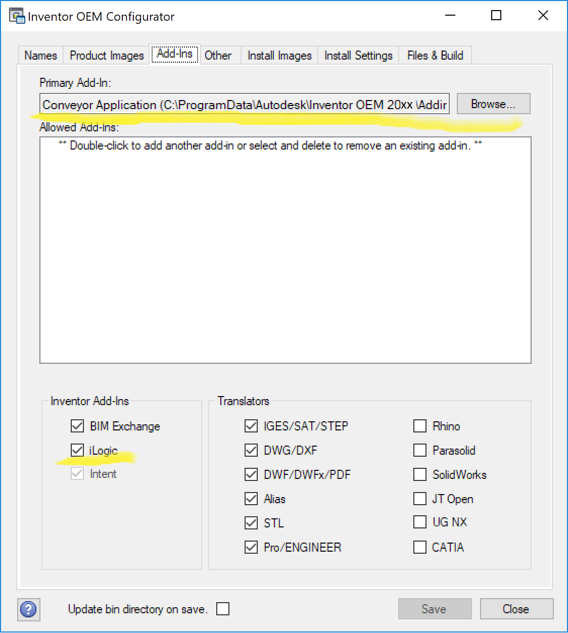

  6. Legen Sie die Optionen auf der Registerkarte Add-ins fest:
    Wählen Sie C:\ProgramData\Autodesk\Inventor OEM 2020\Addins\Autodesk.Conveyor.Inventor.addin
    Wählen Sie optional Translatoren aus, die von Ihrer Anwendung verwendet werden (es ist wichtig, iLogic auszuwählen, damit ETO ordnungsgemäß funktioniert.)

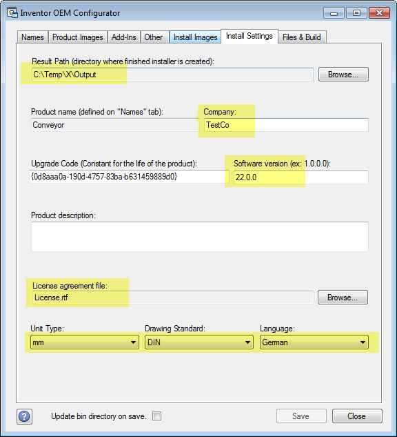

  7. Legen Sie die Optionen auf der Registerkarte Install Settings fest:
    • Wichtig: Erstellen Sie einen Ergebnispfad und -ordner genau wie hier dargestellt, da der ETO-Einrichtungskonfigurator sonst möglicherweise die erforderlichen Dateien nicht findet.
    • Wichtig: Eine Datei mit dem Lizenzvertrag muss angegeben werden, damit die Schritte des Intent-Build-Assistenten funktionieren. Alle RTF-Dateien werden akzeptiert. Ein Beispiel finden Sie im Verzeichnis <SRC>.

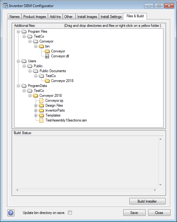

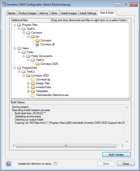

    1. Legen Sie die Optionen auf der Registerkarte Files & Build fest:
      Ziehen Sie alle Dateien aus <SRC>\InvETO Files\ in einen Ordner unter ProgramData\TestCo\Conveyor 2020, wie oben gezeigt.
  8. Speichern Sie das Projekt.

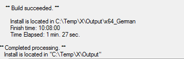

  9. Erstellen Sie das Installationsprogramm.

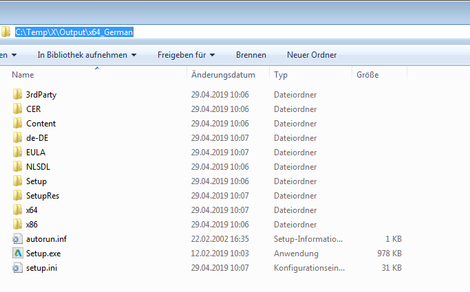

Der Build-Prozess kann etwas Zeit in Anspruch nehmen, je nach Systemkonfiguration bis zu 10 Minuten. Nachdem der Build fertiggestellt ist, überprüfen Sie, ob das Ausgabeverzeichnis ein Installationsprogramm-Image unter x64_English enthält.
An diesem Punkt ist der OEM-Build vollständig. Sie können die Schritte jederzeit erneut durchführen und einen neuen Build erstellen.
Das x64_English-Installationsprogramm ist groß, etwa 6,2 GB. Um übermäßiges Kopieren zu vermeiden, wird es direkt am Speicherort vom ETO-Einrichtungskonfigurator bearbeitet.

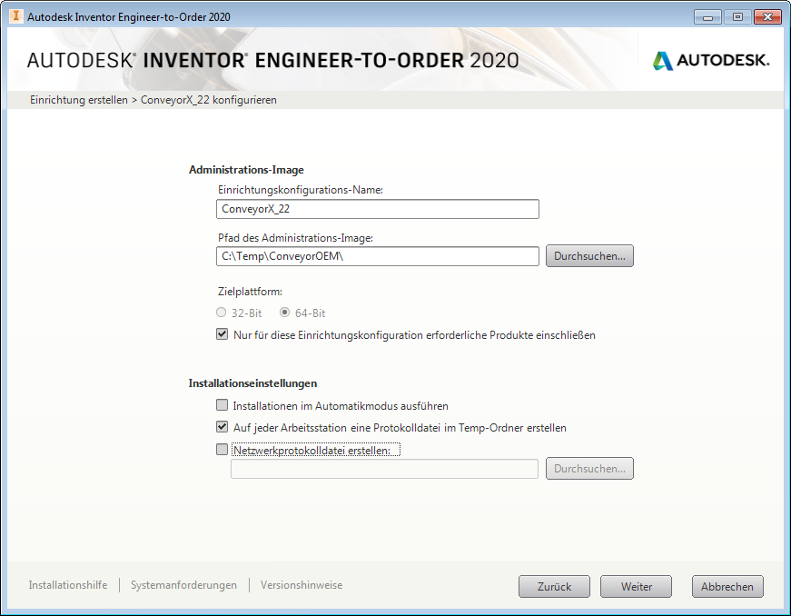

  3. Geben Sie einen Namen für die Konfiguration ein, und geben Sie einen Pfad für das Administrations-Image an. Dieser Pfad wird nur für das Erstellen verwendet, muss also kein Netzwerkpfad sein.
  4. Akzeptieren Sie den ETO-Lizenzvertrag.

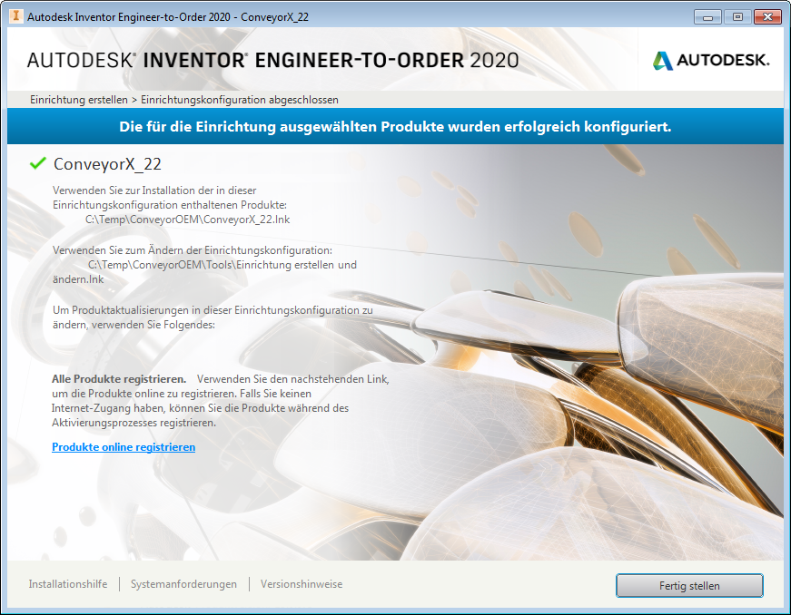

  5. Erstellen der ETO-Einrichtung

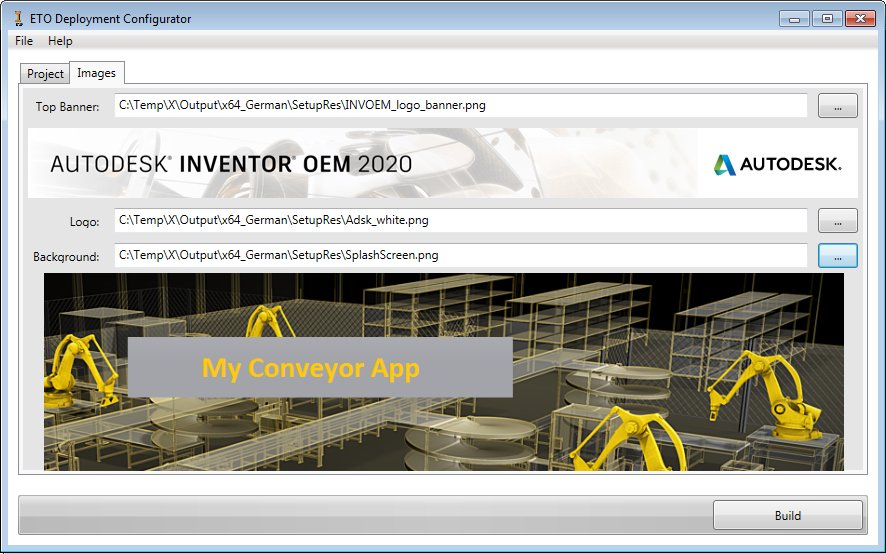

    Sobald das OEM-Projekt festgelegt ist, werden auf der Registerkarte Images die Bilder von OEM eingelesen.
