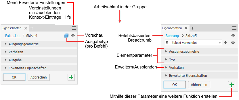

Wichtige Konzepte
  • Arbeitsablauf - Der Arbeitsablauf in der Gruppe Eigenschaften verläuft von oben nach unten. Jede Eigenschaft, die Sie festlegen oder ändern, kann sich auf die Eigenschaften in den Bereichen darunter auswirken. Eine Eigenschaft hat keine Auswirkungen auf die Eigenschaften in den vorherigen Abschnitten.
  • Breadcrumb - Schnelles Wechseln zwischen der Bearbeitung des Elements und der zugehörigen Skizze. Benennen Sie das Element oder die Skizze direkt über den Breadcrumb um.
  • Vorschau - Befindet sich rechts neben dem Breadcrumb; mit Vorschau wird die Sichtbarkeit der Elementvorschau beim Bearbeiten des Elements oder der Skizze aktiviert bzw. deaktiviert. Bei der Bearbeitung der Skizze werden ausgewählten Bereiche oder Konturen als Drahtmodell in der Vorschau angezeigt. Deaktivieren Sie die Option, um die Vorschau auszublenden.
  • Voreinstellungen - Verwenden Sie Voreinstellungen, um wiederverwendbare Elementdefinitionen zu erstellen. Weitere Informationen zu Voreinstellungen finden Sie unter So arbeiten Sie mit Voreinstellungen.
  • Wertbearbeitung - Verwenden Sie die EINGABETASTE, um Wertänderungen anzuwenden. Drücken Sie die TABULATORTASTE, um in das jeweils nächste Feld zu wechseln. Drücken Sie STRG-Taste + EINGABETASTE, um die Definition zu beenden, das Element zu erstellen und die Eigenschaftengruppe zu schließen. Wenn ein Wert ungültig ist, wird er rot angezeigt. Wenn ein Wert gültig ist, wird er schwarz angezeigt. Für Bearbeitungsfelder besteht eine übergreifende Hervorhebung zwischen den Bearbeitungssteuerelementen der Eigenschaftengruppe und des Ansichtsbereichs. Dieses Vorgabeverhalten kann mit der Option EINGABETASTE ein Mal drücken, um den Befehl abzuschließen unter Erweiterte Einstellungen überschrieben werden.
  • Erweitern/Reduzieren - Die Gruppen-Abschnitte können erweitert werden, um Parameter für die Bearbeitung anzuzeigen, oder reduziert werden, um selten verwendete Parameter auszublenden.
  • Menü Erweiterte Einstellungen - Das Dropdown-Menü bietet Zugriff auf Optionen zum Anzeigen/Ausblenden von Voreinstellungen, die Hilfe und andere erweiterte Einstellungen. Das Menü wird je nach Kontext angepasst. Beispiel: Bei der Erstellung oder Bearbeitung eines Elements enthält die Menüliste nur Optionen, die mit dem sich in Bearbeitung befindlichen Element in Verbindung stehen. Bei der Arbeit im Browser entspricht das Gruppenmenü dem Status des Modell-Browsers usw.
  • Anwenden und neu erstellen - Klicken Sie auf diese Option, um ein Element mithilfe der aktuellen Einstellungen und dann ein weiteres Element mit denselben Einstellungen zu erstellen. Sie können alle Einstellungen nach Bedarf ändern und dann ein weiteres Element erstellen.
  • Fixierung - Die Eigenschaftsgruppe kann im Grafikfenster jeder beliebigen Inventor-Anwendung im Bereich des Browsers fixiert werden oder über der Anwendung oder an einer beliebigen Stelle auf dem Desktop verschiebbar bleiben. Dies ermöglicht die Positionierung der Gruppe oder des Browsers überall dort, wo es für Sie günstig ist. Beim Fixieren der Gruppe am Fensterrahmen wird die Kante des Zielrahmens hervorgehoben.
  • Anzeige - Gruppen behalten den letzten Anzeigestatus bei und verwenden diesen beim nächsten Aufruf.

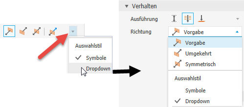

  • Symbole oder Liste - Einige Symbolgruppen können als Dropdown-Liste angezeigt werden. Klicken Sie auf den Pfeil rechts neben dem Feld, um die Optionen auszuwählen. Bei der Anzeige als Liste können Sie durch Tastatureingabe (des ersten Zeichens im Wort) eine Option auswählen.
    Anmerkung: Im Listenmodus wird die Liste aktualisiert, wenn Sie das Mausrad drehen.

Breadcrumbs
Breadcrumbs zeigen horizontal die aktuelle oder aktive Position in der Dokumenthierarchie an. Sie können abhängig vom Dokumenttyp Zugriff auf Dokumente, Elemente und Skizzen bieten.
In der Regel beginnt die Eigenschaftengruppe im Elementdefinitionsmodus. Sie können auf den Breadcrumb-Text klicken, um die Umgebung zu wechseln (von Element zu Skizze oder andersherum). Der Breadcrumb-Text für die ausgewählte Umgebung wird blau angezeigt.
Sie können auch den Befehl Zurück zu Element in der Multifunktionsleiste verwenden, um von der Skizzenbearbeitung zurück zur Elementbearbeitung zu wechseln. Das Symbol zeigt das aktive Element an, das erstellt oder bearbeitet wird, z. B. Extrusion, Drehung usw.
Wichtig: Bei der Elementvorschau können sichtbare Skizzenbemaßungen bearbeitet werden, ohne die Skizzierumgebung aufzurufen.
Beim Umgebungswechsel werden in der aktuellen Umgebung alle vorgenommenen Änderungen gespeichert, bevor der Wechsel durchgeführt wird. Deshalb wird beim Wechsel von Skizze zu Element zunächst das definierte Element erstellt, bevor die Umgebung geändert wird. Beim Zurückwechseln von Skizze zu Element werden alle Änderungen an der Skizziergeometrie übernommen, bevor die Umgebung gewechselt wird. Die Felder der Eigenschaftsgruppe werden mit der Umgebungsänderung aktualisiert.
Sie können den Element- oder Skizzennamen mithilfe des Breadcrumb bearbeiten.
  1. Klicken Sie auf den Breadcrumb-Text, den Sie bearbeiten möchten, um ihn zu aktivieren.
  2. Klicken Sie erneut, um in den Bearbeitungsmodus zu wechseln.
  3. Bearbeiten Sie den Text.
  4. Drücken Sie die EINGABETASTE, um die Änderung abzuschließen. Der Browser-Knotenname wird aktualisiert, wenn Sie auf OK klicken, um das Element abzuschließen.
Anmerkung: Wenn Sie von einem Breadcrumb-Element zu einem anderen wechseln, werden alle Änderungen in der Gruppe Eigenschaften automatisch beibehalten.

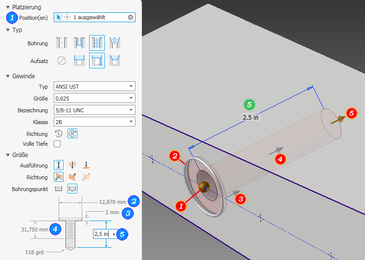

Bearbeiten der Eigenschaftengruppe und des Ansichtsbereichs
Wenn Sie Elemente erstellen oder bearbeiten, können Sie die Bearbeitungsfelder in der Gruppe Eigenschaften, die Bearbeitungsfelder im Ansichtsbereich oder die Element-Manipulatoren zum Ändern von Werten verwenden.
Im folgenden Beispiel wird das Bohrungselement verwendet, um die verschiedenen Zugangspunkte für Parameterwerte zu verdeutlichen.
Das Vorgabeverhalten der Eigenschaftsgruppe und der Bearbeitungssteuerelemente des Ansichtsbereichs ermöglicht Ihnen die Verwendung der Tastatureingabe. Beim Bearbeiten einer Werteingabe gilt Folgendes:
  • Wenn die Eigenschaftengruppe aktiv oder ein Wert in einem Bearbeitungssteuerelement markiert ist, wird durch das Drücken der EINGABETASTE oder beim Klicken auf OK die Elementdefinition abgeschlossen und die Eigenschaftengruppe geschlossen.
  • Wenn ein Wert-Bearbeitungssteuerungselement aktiv ist und Sie einen Wert aktiv ändern, wirken sich Eingaben über die EINGABETASTE nur auf den Wert aus.
  • Wenn ein Auswahlfeld nicht erfüllt ist und kein aktives Steuerelement für die exponierte Anzeige vorhanden ist, fungiert die EINGABETASTE wie Weiter, und der Fokus wechselt zum nicht erfüllten Feld. Um ein Steuerelement für die exponierte Anzeige zu deaktivieren, klicken Sie in einen leeren Bereich der Anzeige.
  • Wenn ein Wert-Bearbeitungssteuerungselement aktiv ist, können Sie den Elementdefinitionsprozess abschließen und die Eigenschaftengruppe mithilfe von STRG+EINGABETASTE schließen. Sie können auch zweimal die EINGABETASTE drücken, um das gleiche Ergebnis zu erzielen.
  • Wenn Sie das Kontextmenü eines Steuerelements zur Wertbearbeitung verwenden, nachdem die Wertauswahl hinzugefügt wurde, bewegt sich der Cursor zum Ende des Steuerelements und löscht die Auswahl. Dies erleichtert die Verwendung von Elementbemaßungen und die Anwendung von Faktoren auf diese Werte.
Das alte Verhalten der EINGABETASTE kann wie oben im Abschnitt für das Menü Erweiterte Einstellungen beschrieben wiederhergestellt werden.

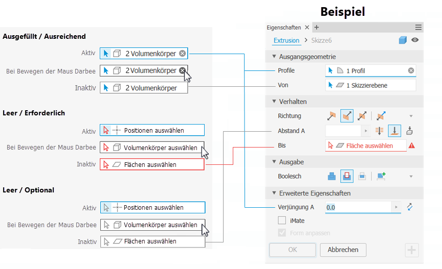

Auswahlstatus
Die Auswahlstatus in der Eigenschaftsgruppe werden mithilfe von Farben angezeigt. In der folgenden Abbildung werden die Status und ein entsprechendes Beispiel dargestellt.
Aufheben von Auswahlen
Wenn eine Auswahl getroffen wurde, werden im Auswahlfeld die Anzahl der ausgewählten Elemente sowie ein X rechts neben dem Feld angezeigt. Um die Auswahl aufzuheben, klicken Sie auf das X und treffen dann die nächste Auswahl.
