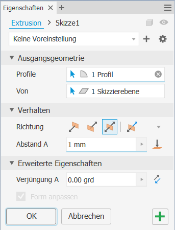

- Oben in der Eigenschaftsgruppe wird der Breadcrumb angezeigt. Rechts neben dem Breadcrumb befindet sich der Elementtyp. Der Typ bestimmt, welche Optionen in der Eigenschaftsgruppe angezeigt werden.

- Profile - Die Profilauswahl ist vorgabegemäß und in folgenden Fällen aktiviert:
- Ein Profil - Enthält die Skizze nur ein geschlossenes Profil, wird dieses automatisch ausgewählt.
- Mehrere Profile - Wählen Sie die Profile oder Bereiche aus, die die gewünschte Extrusion oder den gewünschten Körper definieren.

- Von - Als Vorgabe beginnt die Extrusion auf der Skizzierebene. Um die Auswahl zu ändern, klicken Sie im Feld Von auf das x, um die Auswahl aufzuheben und eine andere Startebene auszuwählen. Arbeitsebenen, Skizzierebenen und planare Flächen sind gültige Eingaben.

- Legen Sie die Parameter für das Verhalten fest, und treffen Sie dabei zunächst eine Auswahl aus den verfügbaren Optionen:
Richtung: Vorgabe - Extrudiert nur in eine Richtung. Die Endfläche der Extrusion liegt parallel zur Skizzierebene.
Umgekehrt - Extrudiert in die entgegengesetzte Richtung der Einstellung Richtung.
Symmetrisch - Extrudiert in die entgegengesetzten Richtungen von der Skizzierebene und verwendet dabei die Hälfte des angegebenen Werts für Abstand A in jeder Richtung.
Asymmetrisch - Extrudiert in die entgegengesetzten Richtungen von der Skizzierebene und verwendet dabei zwei Werte: Abstand A und Abstand B. Geben Sie für jeden Abstand einen Wert ein. Klicken Sie zum Umkehren der Extrusionsrichtung anhand der angegebenen Werte auf
- Abstand A - Legt die Extrusionstiefe zwischen Start- und Endebene fest. Zeigt bei einem Basiselement einen negativen oder positiven Abstand des extrudierten Profils oder des eingegebenen Werts an. Durch Ziehen des Manipulators wird der Wert geändert.
- Abstand B - Legt die Tiefe in der sekundären Richtung fest. Wird angezeigt, wenn Asymmetrisch ausgewählt ist.

- Geben Sie im Bereich Ausgabe die boolesche Operation an, indem Sie aus folgenden Optionen eine Auswahl treffen:
Anmerkung: Der Abschnitt Ausgabe wird zur Definition von Nicht-Basiselementen angezeigt. Wenn das Element das Bauteil-Basiselement (erstes Element) ist, steht als Erstellungsoperation nur Vereinigung zur Verfügung.
Der Befehl zeigt eine Vorschau der Richtung der Booleschen Operation an. Um die vorausschauende Natur des Befehls zu deaktivieren, klicken Sie im Menü Erweitert der Eigenschaftengruppe auf Boolesche Operation prognostizieren (um diese Option zu deaktivieren). Wenn diese Option aktiviert ist, wird die Richtung prognostiziert.
- Im Abschnitt Erweiterte Eigenschaften können Sie zusätzliche Optionen festlegen.
- Verjüngung A - Legt einen Verjüngungswinkel von 0 bis 180 Grad lotrecht zur Skizzierebene fest. Die Verjüngung erstreckt sich gleichförmig in beide Richtungen.
