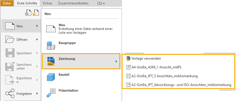

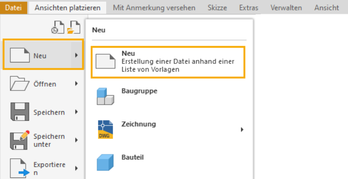

Aus Datei Neu:

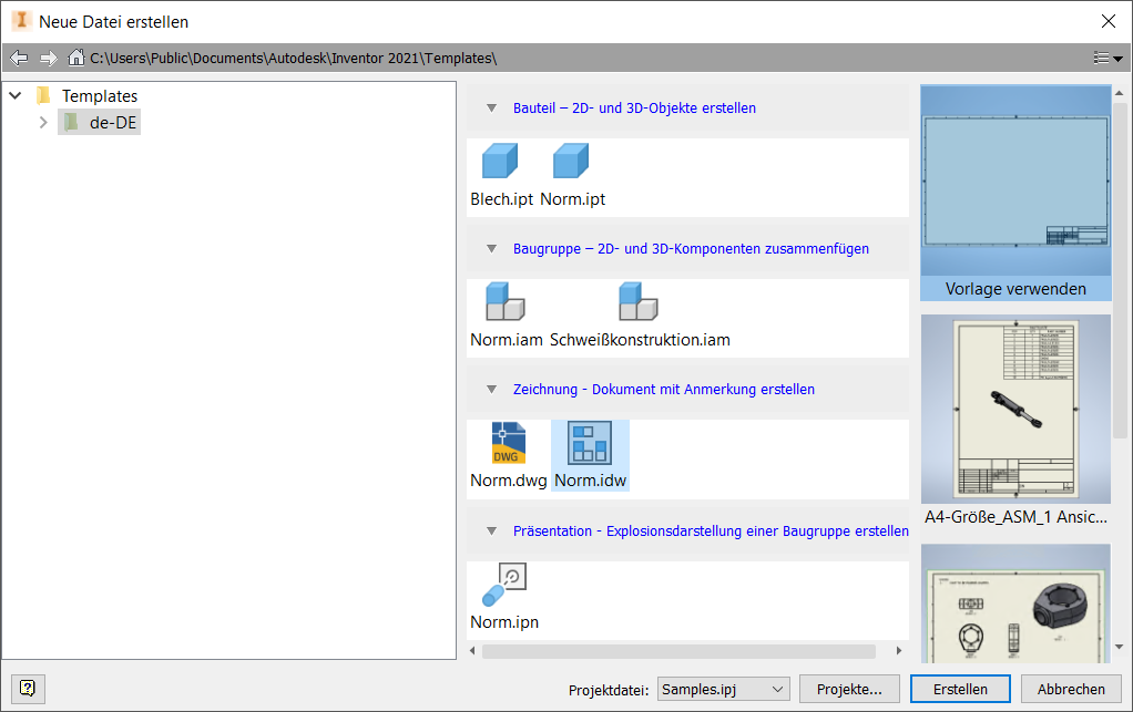

Klicken Sie in das Dialogfeld Neue Datei erstellen, um in der rechten Spalte eine Auswahl zu treffen. Um die Datei standard.idw zu öffnen (Vorlage verwenden), klicken Sie auf Erstellen. Sie können auch auf eine Vorlage doppelklicken, um sie zu öffnen. |
Aus Datei Neu Zeichnung: Bewegen Sie den Mauszeiger über den Flyout-Pfeil, um verfügbare Arbeitsblattformatvorlagen des Flyout-Menüs anzuzeigen, und klicken Sie, um eine Auswahl zu treffen.

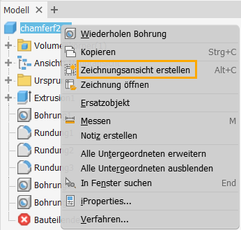

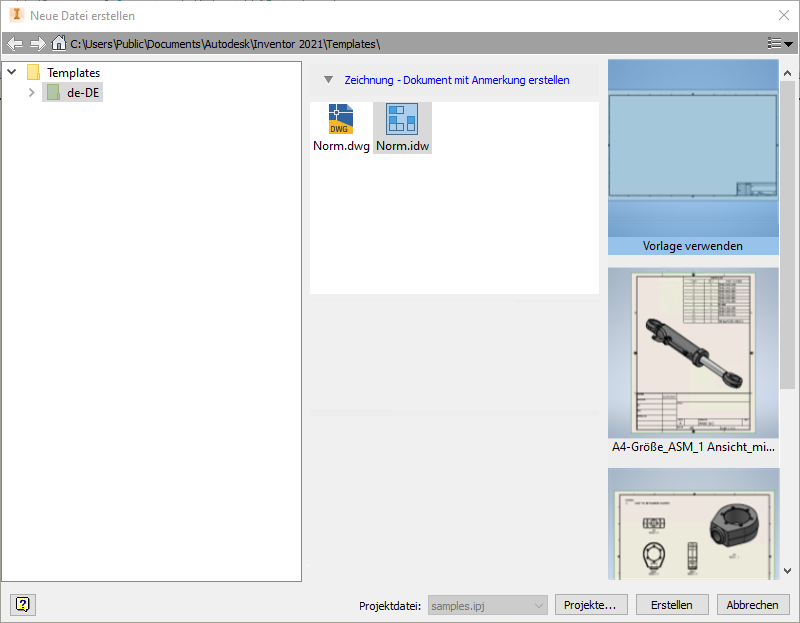

| In einer Bauteil- oder Baugruppendatei (Baugruppen in Inventor LT nicht verfügbar): Klicken Sie mit der rechten Maustaste auf den Dateinamen im Browser, und wählen Sie Zeichnungsansicht erstellen aus. Das Dialogfeld Neue Datei erstellen wird geöffnet. | Um die Datei standard.idw zu öffnen (Vorlage verwenden), klicken Sie auf Erstellen. Sie können auch auf eine Vorlage doppelklicken, um sie zu öffnen. |
