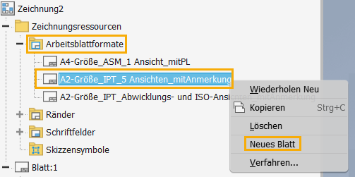

So erstellen Sie einen neuen Plan
In einer Zeichnungsvorlage oder Zeichnungsdatei:
- Erweitern Sie im Browser die Option Zeichnungsressourcen
Arbeitsblattformate. Klicken Sie mit der rechten Maustaste auf ein Arbeitsblattformat, und wählen Sie Neues Blatt aus.
- Wählen Sie im Dialogfeld Komponente für die Ansicht auf Blatt auswählen eine Modelldatei aus, um Ansichten des Modells in das Blatt einzufügen, und klicken Sie auf OK.
- Wählen Sie den Browser-Knoten des neuen Blatts aus, und geben Sie einen beschreibenden Namen ein.
- Um die Ansichtseinstellungen an die Unternehmensstandards anzupassen, klicken Sie mit der rechten Maustaste in die Ansicht und wählen im Kontextmenü Ansicht bearbeiten aus.

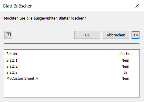

So löschen Sie Zeichnungsblätter
- Wählen Sie im Browser die Arbeitsblätter aus, die gelöscht werden sollen.
- Klicken Sie mit der rechten Maustaste und wählen Sie im Menü die Option Löschen aus.
- (Optional) Um die Auswahl der zu löschenden Arbeitsblätter zu ändern, klicken Sie im Dialogfeld Blatt löschen auf Weitere Optionen
und klicken auf Löschen, um anzugeben, welche Blätter gelöscht werden sollen.
- Klicken Sie auf OK, um die angegebenen Blätter zu löschen.
