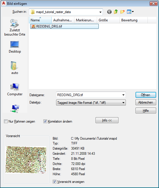

  4. Gehen Sie im Dialogfeld Bild einfügen wie folgt vor:
    • Navigieren Sie zum Speicherort Ihrer Beispieldateien für die Übungslektionen.
    • Wählen Sie im Feld Dateityp die Option Tag Image File Format (*.tif,*.tiff) aus.
    • Wählen Sie in der Liste der Bilder den Eintrag REDDING_DRG.tif aus.
    • Klicken Sie auf Info, um die Dateigröße, das Erstellungsdatum und andere Bilddaten sowie eine Voransicht des Bilds anzuzeigen.
      Über die Schaltfläche Info werden eine Vorschau und statistische Daten aufgerufen.
    • Wählen Sie Korrelation ändern.
    • Klicken Sie auf Öffnen.

      Die Korrelationsquelle ist eine World-Datei. Die tatsächliche Datei hat den Namen REDDING_DRG.tfw. Sie befindet sich am Speicherort Ihrer Dateien für die Übungslektionen.
      Die Daten in der World-Datei bestimmen die Werte für EinfügepunktX und Y unter Einfügewerte. Durch diese Werte wird das Bild georeferenziert und somit richtig in der Zeichnung platziert.
