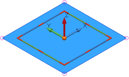

Um eine Regelfläche zu erstellen:
Sie können den Erstellungsmodus für Flächen jederzeit verlassen, indem Sie auf
auf der Schnellzugriffsleiste klicken. Eine Fläche wird erst dann erstellt, wenn der Ursprung angegeben wird. Wenn Sie auf
klicken, bevor eine Fläche positioniert ist, wird keine Fläche erstellt.
Wenn Sie auf die gerade erstellte Fläche klicken, beginnen Sie mit dem Ändern dieser Fläche. Wenn Sie an eine andere Stelle im Grafikfenster klicken, wird eine Fläche des gleichen Typs an dieser Position erstellt.
Wenn Sie eine andere Regelfläche erstellen möchten, wählen Sie sie auf der Fläche-Registerkarte > Erstellen-Gruppe aus. Der Mauszeiger ändert sich und zeigt den Typ der Fläche an, die als nächste erstellt wird.
Sie können Regelflächen auch mithilfe des Befehlsfensters erstellen, indem Sie die Bemaßungen eines Regelmodells festlegen, bevor Sie den Ursprung eingeben.
