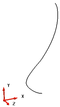

Eine Rotationsfläche wird aus einem Drahtmodell- oder Textobjekt erstellt, das um eine der Achsen der aktuellen Arbeitsebene gedreht wird. Das Erstellen einer Arbeitsebene wird empfohlen, um sicherzustellen, dass die Rotationsfläche um die korrekte Achse erstellt wird.
aus, um die Rotationsachse anzugeben.
Um die Kurve um die Y-Achse zu drehen, wählen Sie die Schaltfläche für die Y-Hauptebene aus.

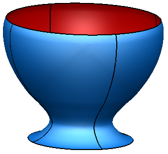

Die neue Oberfläche wurde erstellt.
