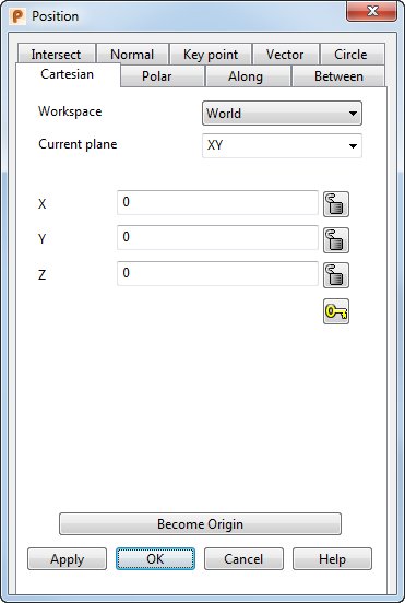

Im Dialogfeld Position können Sie die Kartesisch-Registerkarte verwenden, um Positionen für jede Achse in die separaten Felder einzugeben. Sie können jedes Feld individuell sperren, indem Sie auf die Schaltfläche
klicken.
Gewöhnlich können Sie einen Wert in ein Feld eingeben, ohne dadurch andere Werte zu beeinträchtigen. Wenn Sie allerdings einige Komponenten auf der Polar-Registerkarte gesperrt haben, ändern sich unter Umständen die Werte in anderen Feldern, um die Bedingungen der gesperrten Felder zu erfüllen.
Wenn Sie im Grafikfenster auf eine Position klicken, werden deren kartesische Koordinaten im Dialog angezeigt.
Arbeitsraum - Wählen Sie den Arbeitsraum, in dem Sie arbeiten. Verfügbare Optionen:
Die Relativoption ist nicht immer verfügbar, da möglicherweise keine geeignete relative Koordinate vorhanden ist. Wählen Sie in diesem Fall eine geeignete Position aus (wie den Schnittpunkt von zwei Linien) und machen diese zum Ursprung eines relativen Arbeitsraums mithilfe der Option Neuer Ursprung.
Aktuelle Ebene – Verwenden Sie diese Dropdown-Liste, um eine der drei Hauptebenen auszuwählen. Die aktuelle Ebene ist relativ zu der ausgewählten Arbeitsraum-Option.
Gesperrt und
Entsperrt – Klicken Sie, um zwischen Gesperrt und Entsperrt zu wechseln.Durch das Sperren eines Werts wird sichergestellt, dass er unabhängig von Änderungen an anderen Komponenten fest bleibt. Die Sperre bleibt so lange aktiviert, bis Sie sie mit einem erneuten Mausklick aufheben. Wirkt sich die Sperre auf ein Bearbeitungsfeld aus, wird es abgeblendet, um anzuzeigen, dass es nicht verfügbar ist.
Alles freigeben – Klicken Sie auf diese Schaltfläche, um alle oben stehenden Werte zu entsperren.
Neuer Ursprung - Klicken Sie auf diese Schaltfläche, um den Ursprung an den Koordinaten zu positionieren, die im Dialog festgelegt wurden. Alle relativen Koordinaten werden von diesem Ursprung aus gemessen.
Ausführen - Gibt die Position ein. Wenn die aktuelle Operation mehrere Punkte zulässt, bleibt das Dialogfeld geöffnet, sodass Sie weitere Punkte eingeben können. Ansonsten wird der Dialog geschlossen.
OK - Gibt die Position ein und schließt den Dialog.
Abbrechen - Bricht die Positionseingabe ab.
