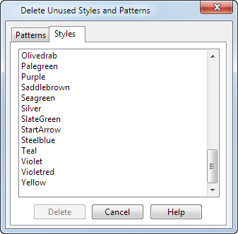

Löschen nicht verwendeter Linienarten und Muster
Dieses Dialogfeld wird verwendet, um nicht verwendete Linienarten und Muster zu löschen:
Auf der Registerkarte Linienart werden die im aktuellen Modell nicht verwendeten Linienarten aufgelistet. Klicken Sie auf einen Eintrag, um ihn auszuwählen. Klicken Sie ein zweites Mal, um ihn aus der Auswahl zu entfernen.
Auf der Registerkarte Muster werden Muster aufgelistet, die in keinen Linienarten verwendet wurden. Klicken Sie auf einen Eintrag, um ihn auszuwählen. Klicken Sie ein zweites Mal, um ihn aus der Auswahl zu entfernen.
Anmerkung: Zum Löschen eines verwendeten Musters müssen Sie zuerst die Linienart löschen, wo es verwendet wird.
Löschen – Löscht das ausgewählte Element.
Abbrechen — Dies schließt das Formular.
