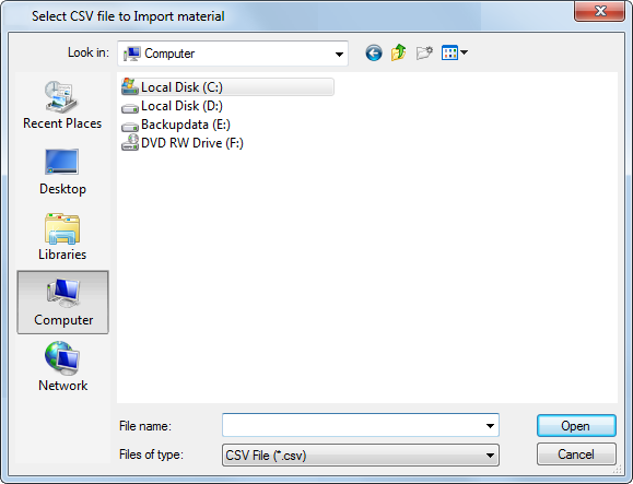

Verwenden Sie dieses Dialogfeld, um CSV-Dateien für den Import von Materialdaten in eine Datenbank auszuwählen.
