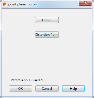

Dialogfeld Punkt-Ebene-Morph
Verwenden Sie dieses Dialogfeld, um einen Morph zu bearbeiten, der mittels eines Punkts und einer Ebene erstellt wurde.

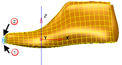

Wenn dieses Dialogfeld angezeigt wird, wird Folgendes gezeichnet:
Sie bearbeiten die Positionen des Ursprungs und der Verzerrungspunkte, aber nicht die der Arbeitsebene.
Verwenden Sie die Optionen in dem Dialogfeld wie für das Dialogfeld Flächen-Morphen – Punkt/Ebene beschrieben.
