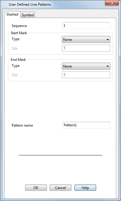

Verwenden Sie die Registerkarte Gestrichelt des Dialogfelds Benutzerdefinierte Linienmuster, um Muster mit gestrichelten Linien zu erstellen:

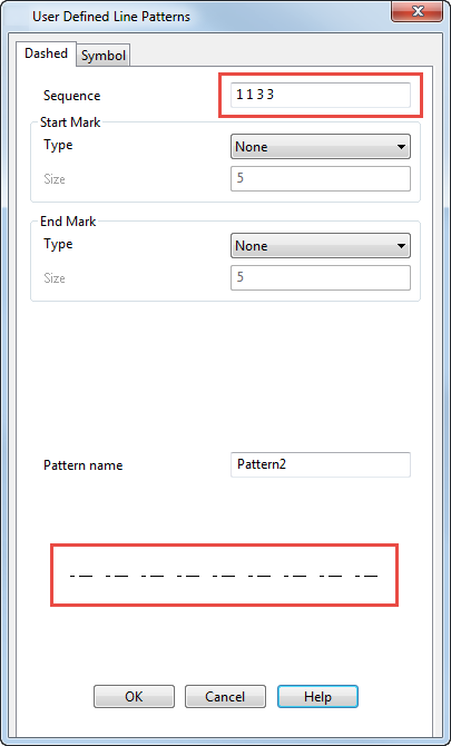

Reihenfolge - Geben Sie die Folge der Auf-und-ab-Bewegungen des Stifts ein. So wird z. B. durch 1 1 3 3 ein Muster erstellt, bei dem der Stift um 1 Einheit nach unten, um 1 Einheit nach oben, um 3 Einheiten nach unten und um 3 Einheiten nach oben versetzt wird. Dieses Muster wird in der Linie wiederholt.

Im Grafikfenster wird das Muster der Linie angezeigt, während Sie es definieren.
OK - Erstellt das Linienmuster und fügt dessen Namen der Linienmuster-Auswahl hinzu. Mithilfe dieses Musters wird auch ein neuer Stil erstellt, dem ein vorgabemäßiger Name zugeordnet wird.
