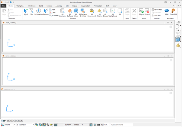

Klicken Sie auf diese Option, um ein neues Fenster für das aktive Modell zu öffnen. Dieses wird das aktive Fenster, und es wird zunächst die vorgabemäßige Draufsicht des Modells angezeigt. Sie können die Ansicht mit den anderen Optionen auf der Ansicht-Registerkarte ändern.

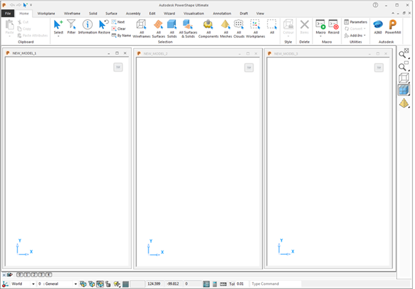

Verwenden Sie das Menü Anordnen und Wechseln, um die geöffneten Fenster zu verwalten. Damit können Sie steuern, wie die Fenster angezeigt werden und welches Fenster aktiv ist. Wählen Sie eine der folgenden Optionen aus:
Sie können die eingeteilten Modellierungsfenster verschieben und deren Größe ändern.
Es können bis zu 20 verschiedene Modelle gleichzeitig angezeigt, und für jedes Modell kann eine unbegrenzte Anzahl an Fenstern geöffnet werden. Die einzige Beschränkung ist die Leistung und Kapazität Ihres Computers.
Klicken Sie in einem überlappenden oder eingeteilten Fenster auf die Schaltfläche Maximieren
, um zur Einzelfensteranzeige zurückzukehren.
