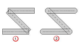

Mithilfe der Option Linienausrichtung können Sie scharfe Ecken für Quader erzeugen. Bei nicht orthogonalen Ecken führen die Ausrichtungen links, rechts und mittig jedoch nicht zu sauberen Ecken. Verwenden Sie stattdessen die Option Runde Enden, um dieses Problem zu beheben:
Eckige Enden.
Runde Enden.
Die Linien auf der rechten Seite besitzen runde Enden. Diese sind mittig ausgerichtet und generieren viel sauberere Ecken als die Linien mit eckigen Enden auf der linken Seite.

Runde Enden
zeichnet runde Enden an ausgewählten Linien. Alle Linien mit runden Enden sind mittig ausgerichtet. Ihre Endpunkte befinden sich innerhalb der Endradien, wie unten gezeigt.
