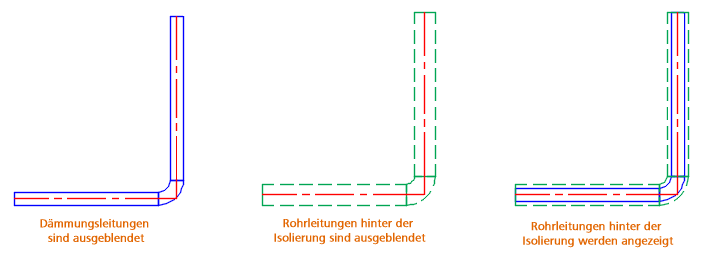

Verbesserungen bei der Ortho-Isolierung
Die Isolierung wird jetzt mit Rohrleitungsobjekten in orthogonalen Zeichnungen angezeigt. Sie können wählen, ob Sie in einer orthogonalen Zeichnung die Dämmungsleitungen ausblenden, die Rohrleitungen hinter der Isolierung ausblenden oder die Rohrleitungen hinter der Isolierung einblenden möchten.
In einer bestehenden orthogonalen Zeichnung können Sie das Isolierungswerkzeug verwenden, um ein Isolierungssymbol mit dem Isolierungstyp und der Isolierungsstärke zusammen mit dem Rohr zu platzieren.

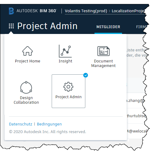

Der Dienst für die Zusammenarbeit basiert jetzt auf der neuesten BIM 360-Technologie, wodurch er schneller und stabiler wird. Abgesehen davon, dass BIM 360 Team durch das Modul Document Management in BIM 360 ersetzt wird, bleibt der Arbeitsablauf für die Zusammenarbeit unverändert.

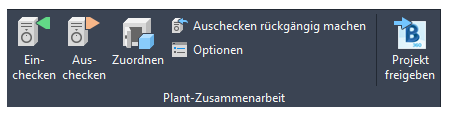

BIM 360 Design ist eine Cloud-basierte Lösung, die sich in das AutoCAD Plant 3D 2021-Toolset integrieren lässt, um eine verbesserte Zusammenarbeit in der Cloud zu ermöglichen. In dieser Version können Sie jetzt eine Cloud-basierte Datei direkt zwischen AutoCAD Plant 3D und dem Modul Document Management auf der BIM 360-Plattform freigeben.

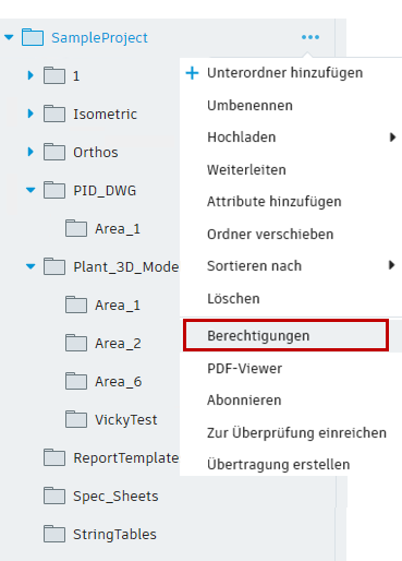

Durch die Nutzung des Moduls Document Management ist die Berechtigungsverwaltung jetzt im Arbeitsablauf für die Zusammenarbeit verfügbar. Mit dieser Funktion können die Projektteams und die erweiterten Projektbeteiligten sicher zusammenarbeiten und Dateien und Daten über Standorte und Fachbereiche hinweg freigeben.

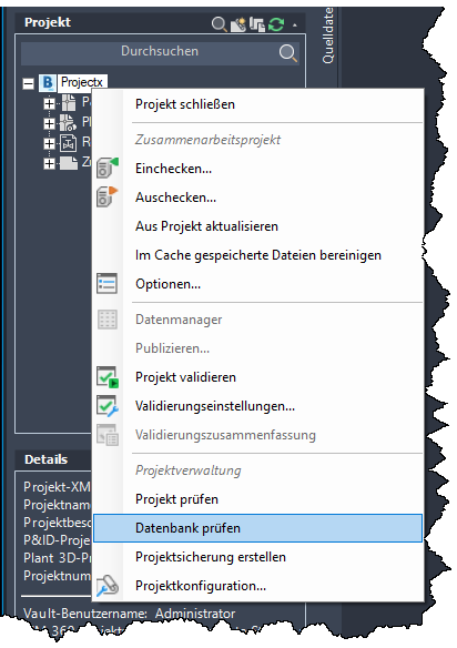

Neue Prüffunktionen stehen auch für Zusammenarbeitsprojekte zur Verfügung. Vor dieser Version konnten Sie nur ein lokal zwischengespeichertes Projekt prüfen. Mit dieser Version können Sie alle Probleme in einer Projektdatenbank, die in der Cloud gespeichert ist, prüfen und beheben.
