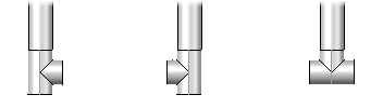

Ausrichtung
Legt den Verbindungsanschluss fest. Sie können die Ausrichtung zum Wechseln durch alle Anschlüsse verwenden. Für Elbolets ändert sich die Stutzen-Richtung.
Anmerkung: Sie können die STRG-Taste drücken, um die Ausrichtung zu ändern.
Basispunkt
Legt den Einfügepunkt der Komponente fest.
Einfügepunkt innen (Standard).
Einfügepunkt mittig.
Einfügepunkt außen.
