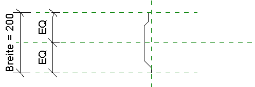

  2. Zeichnen Sie das Profil: Erstellen Detail (Linie). Das Profil muss auf der linken Seite der vertikalen Referenzebene definiert werden, an deren unterem Ende beginnen, an ihrem oberen Ende enden und eine durchgehende Linie sein. Beispiel:
    Die vertikale Referenzebene ist die Kante des Hohlkörperelements.
