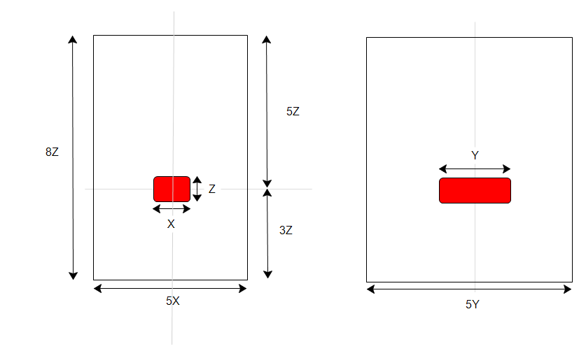

Das Gerät hängt in freier Luft oder in einem großen Raum
Anmerkung: Dies wird manchmal auch als Kaminkonfiguration bezeichnet.
Kaminabmessungen
Überlegungen zur hängenden Konstruktion
Erstellen Sie ein Gehäuse um das Gerät. Dies ist die Berechnungsdomäne, in der die Luft um die Außenseite des Geräts strömt. Das Gehäuse sollte breit genug sein, sodass die Strömung nicht künstlich beschleunigt wird. (Wenn die Wände zu nahe am erwärmten Objekt liegen, kann die Strömung wie in einer Düse beschleunigt werden). Die Oberkante des Gehäuses sollte weiter entfernt sein als der Boden, damit Wirbelströme hinter dem Objekt strömen können, wenn die warme Luft aufsteigt. Ein ungefährer Richtwert für die Größe dieses Gehäuses ist: für die Höhe 8-mal die Höhe des Geräts und für die Breite und Tiefe 5-mal die Breite und Tiefe des Geräts.
Erstellen Sie das Modell entweder in der CAD-Anwendung oder mit dem Werkzeug Geometrie externer Volumen.
Randbedingungen bei hängender Konstruktion

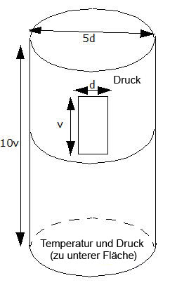

Das Gerät hängt in der Nähe der Decke
Anmerkung: Dies wird manchmal auch als Hängekonfiguration bezeichnet.
Hängen
Modellierungsüberlegungen bei hängender Konstruktion
Erstellen Sie eine zylindrische Berechnungsdomäne, die das Gerät umgibt.
Ein ungefährer Richtwert für die Höhe dieses Zylinders ist: 10-mal die Höhe des Geräts. Der Durchmesser sollte 5-mal die Breite des Geräts betragen.
Die zylindrische Fläche sollte auf ungefähr der gleichen Höhe wie das Gerät senkrecht geteilt werden.
Oben: flache Fläche des Zylinders, keine Angaben machen
Untere zylindrische Fläche:
Obere zylindrische Fläche
Untere Fläche des Zylinders (ebene Fläche)
