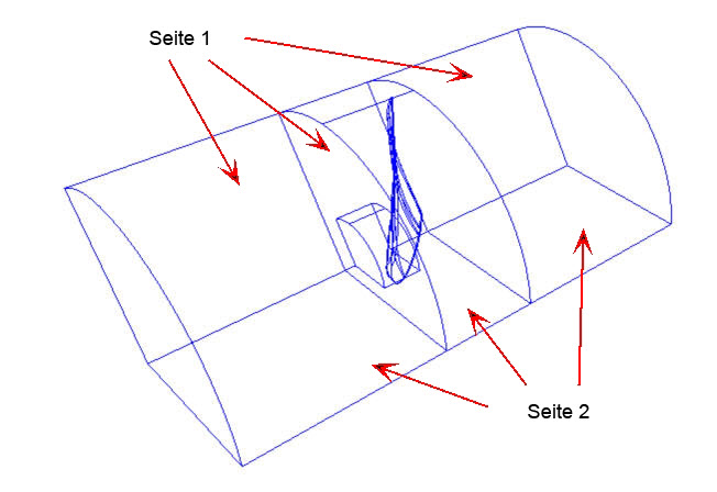

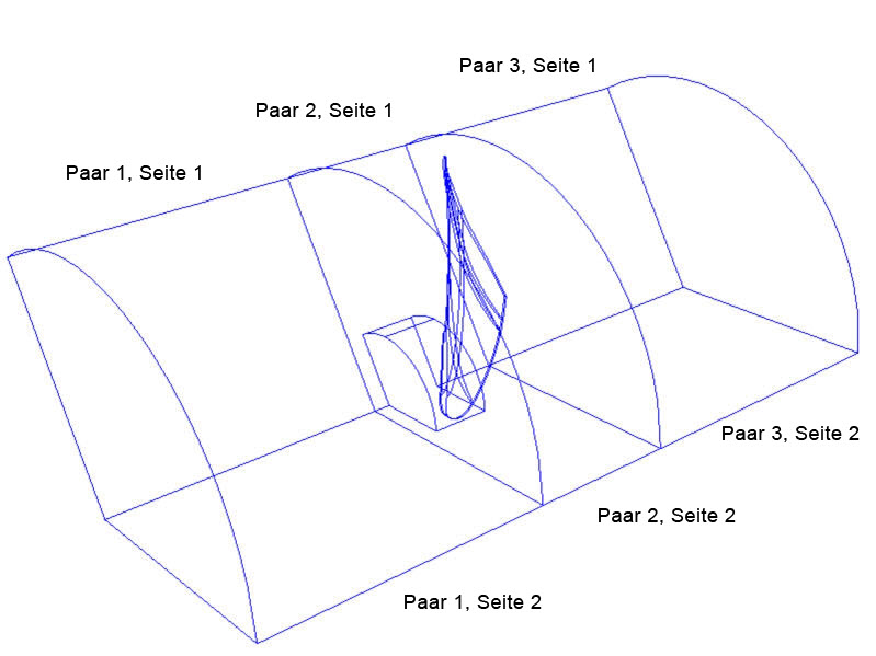

Zur Anwendung einer periodischen Bedingung ist eine Paarkennung erforderlich. Die Paar-ID muss eine Ganzzahl sein. Verwenden Sie den gleichen Wert für die periodischen Flächen jeder Verlängerung. Darüber hinaus ist für jedes Mitglied eines Paars eine eindeutige Seitenkennung erforderlich. Beispiel: Bei einer Fläche eines periodischen Paares ist die Paar-ID = 1 und die Seiten-ID = 1. Bei der entsprechende Fläche des Paares wäre die Paar-ID = 1 und die Seiten-ID = 2.
Die Seitenkennung sollte zwischen zwei aufeinanderfolgenden Bereichen einheitlich sein. Folgendes wird angezeigt:
Periodische Bedingungen
Die Einheitlichkeit der Seiten zwischen zwei aufeinanderfolgenden Bereichen sorgt für eine erhebliche Beschleunigung der Startverarbeitung. Wenn die Seiten-IDs nicht einheitlich sind, ist die Analysegeschwindigkeit beim Start wesentlich geringer.

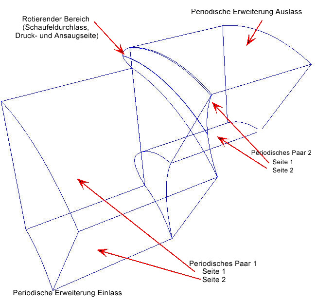

Es gibt zwei Möglichkeiten zum Konfigurieren des rotierenden Bereichs auf Grundlage des Schaufeldurchlasses. Ein Ansatz besteht darin, den Durchlass genau zwischen den Schaufeln zu positionieren (von der Ansaugseite einer der Schaufeln zur Druckseite der anderen verlaufend):

Alternativ kann der rotierende Bereich vom Mittelpunkt eines der Durchlässe zum Mittelpunkt des benachbarten Durchlasses verlaufen. In diesem Fall durchläuft eine einzelne Schaufel die Mitte des rotierenden Bereichs. Die Schaufel sollte entweder ein Ausschnitt oder ein Festkörper sein:

Der Schaufeldurchlass wird als ein rotierender Bereich konfiguriert, wobei Geschwindigkeit und Richtung der Drehung angegeben werden müssen. Periodische Randbedingungen sind auch an den Seiten des rotierenden Bereichs erforderlich, sofern die Schaufel innerhalb dieses Bereichs zentriert ist. Falls die Seiten des rotierenden Bereichs die Druck- und Ansaugseiten der Schaufel sind, ist es nicht erforderlich, den Seiten des rotierenden Bereichs periodische Bedingungen zuzuweisen.

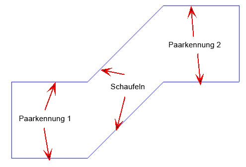

Periodische Randbedingungen können auch für nicht rotierende Bauteile verwendet werden, z. B. für eine Statorkaskade. Periodischen Paare sind an den Einlass- und Auslassverlängerungen erforderlich:
Periodische Paare
