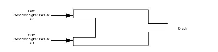

Um Luft und Kohlendioxid in einem Behälter zu mischen, legen Sie zuerst (willkürlich) fest, dass die Luft durch einen Skalarwert 0 und das Kohlendioxid durch einen Skalarwert 1 dargestellt werden.
Die beiden Gase strömen durch verschiedene Einlässe ein, mischen sich und strömen dann durch den Auslass aus.
Die Randbedingungen für den Lufteinlass sind die Geschwindigkeit (oder der Durchfluss) und die Skalarbedingung = 0. Die Randbedingungen für den Kohlendioxideinlass sind die Geschwindigkeit (oder der Durchfluss) und die Skalarbedingung = 1.

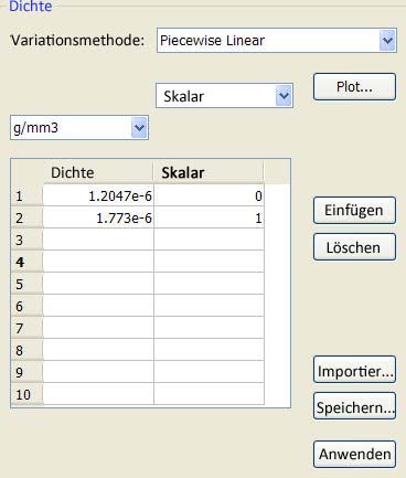

Weisen Sie dem Behälter ein einziges Material zu, aber ändern Sie die Dichte als eine Funktion von Skalar. Eine stückweise lineare Variationsmethode ist die zweckmäßigste Variationsmethode. Die Dichte der Luft beträgt 1.2047e-6 g/mm3, und die Dichte des Kohlendioxids 1.773e-6 g/mm3. Die Tabelle sieht daher folgendermaßen aus:

Die übrigen Eigenschaften können auf die gleiche Weise variiert werden. Die Dichte hat in der Regel den größten Einfluss auf die Lösung, aber die Viskosität kann ebenfalls variiert werden.
Klicken Sie vor dem Anwenden des Materials im Dialogfeld "Umgebung" auf "Bearbeiten" und wählen Sie Variable aus. Dies ist erforderlich, damit die Materialeigenschaften variieren können.
