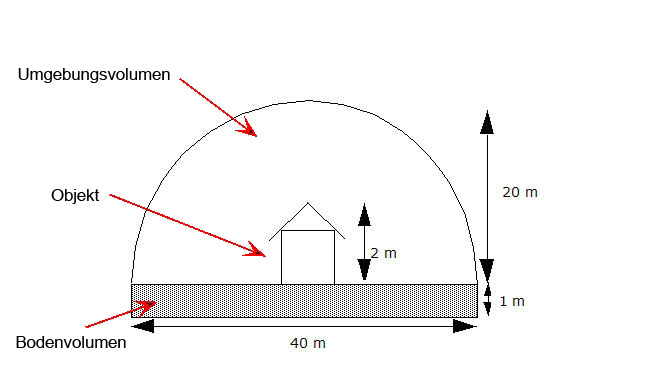

Zur korrekten Berechnung der Solarwärme eines Objekts muss dieses vollständig von einem größeren Volumen eingeschlossen sein, das die Umgebung darstellt. Ein Volumen, das den Boden darstellt, kann ebenfalls in das Modell eingeschlossen werden, dies ist jedoch nicht erforderlich. Der Zweck der beiden Bereiche (Umgebung und Boden) besteht darin, die Auswirkungen von reflektierter und emittierter Wärmeübertragung durch Strahlung zwischen dem Objekt und dessen Umgebung zu simulieren. Diese beiden Elemente in einem Solarmodell ermöglichen eine genaue Simulation der indirekten Sonnenstrahlung auf den und vom Boden sowie des Strahlungsenergieverlusts und/oder -gewinns gegenüber dem Himmel.
Das Bodenvolumen sollte etwa einen Meter tief sein. Die Tiefe ist nur von Belang, wenn die Erwärmung während des Tages über mehrere Tage hinweg untersucht werden soll. In diesem Fall muss die Wärmeträgheit des Bodens berechnet werden. Die Bodenkomponente sollte etwa 20 Mal breiter als das untersuchte Objekt sein.
Die Form der Umgebung ist nicht wichtig, doch sind Halbkugeln oder Würfel die einfachsten Optionen. Das Umgebungsvolumen sollte mindestens die 10fache Höhe der Objekte im Analysemodell betragen. Es kann eine kleinere Umgebung verwendet werden, doch wirkt sich ein kleines Volumen bei der Analyse der natürlichen Konvektion auf die auftriebsinduzierte Strömung aus und kann sie schwieriger gestalten. Wenn die Erwärmung während des Tages analysiert wird, führt eine niedrige Himmelstemperatur, die sich zu nahe am Objekt befindet, durch Wärmeübertragung zu einer künstlichen Abkühlung des Objekts.

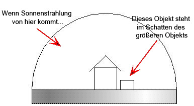

Die relativen Standorte der Objekte in einem Analysemodell sind wichtig, da Schattenwurf durch das Solarwärmemodell berechnet wird. Wenn ein Objekt verhindert, dass die Sonnenstrahlung (teilweise oder vollständig) auf ein anderes Objekt fällt, liegt das blockierte Objekt im Schatten. Solch ein Objekt empfängt weiterhin indirekten Wärmestrom der Sonneneinstrahlung aus dem Himmel, vom Boden und von umgebenden Objekten.

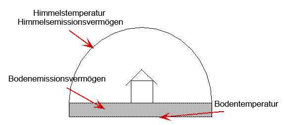

Randbedingungen für die Temperatur und Emissionsvermögenswerte sollten sowohl für den Boden als auch den Himmel angegeben werden.
Solareinstellungen
Die Bodentemperatur hängt vom Standort auf der Erdoberfläche ab und sollte auf der Außenfläche des Bodenvolumens festgelegt werden. Das Emissionsvermögen des Bodens sollte als Eigenschaft des Bodenmaterials angegeben werden. Dieser Wert hängt von der Art des Materials ab. So können z. B. Grasflächen ein Emissionsvermögen von ca. 0.3 aufweisen, während Asphalt ein Emissionsvermögen von 0.8 hat. Weiße Flächen, z. B. eine Flughafenrollbahn, sind stark reflektierend und weisen normalerweise sehr niedrige Werte für das Emissionsvermögen auf.
Wenden Sie die Strahlungstemperatur des Himmels auf die Außenfläche der Kuppel an. Diese Temperatur fällt normalerweise in einen engen Bereich, der ungefähr zwischen 0 und 30 °C liegt. Beachten Sie, dass dies nicht die Lufttemperatur ist. Während des Tages entspricht die Himmelstemperatur nahezu der Umgebungstemperatur. Bei Nacht jedoch fällt die Himmelstemperatur auf ca. 0 °C ab. In sehr bewölkten Nächten kann die Himmelstemperatur in warmen Klimazonen auch höher ausfallen. In klaren Nächten kann die Himmelstemperatur in kalten Klimazonen auf bis zu -15 °C fallen.
Der Bewölkungsgrad und die Menge des Umgebungslichts wirken sich auf die Strahlungsenergiemenge aus, die vom Himmel zur Erde zurückreflektiert wird (die Albedo). Verwenden Sie den für die Luft festgelegten Wert für das Emissionsvermögen, um das Emissionsvermögen des Himmels (und somit die Reflektivität) zu steuern. Das Emissionsvermögen steuert die Menge der reflektierten Energie: (Reflexion = 1-Emissionsvermögen).
Um die Erwärmung während des Tages zu untersuchen, geben Sie die Himmelstemperatur als transiente Randbedingung an, und weisen Sie das Emissionsvermögen der Luft (das automatisch der Außenfläche des Umgebungsvolumens zugewiesen wird) als Funktion der Temperatur zu. Bei Tag entspricht eine hohe Himmelstemperatur einem niedrigeren Emissionsvermögen. Bei Nacht entspricht eine niedrige Himmelstemperatur höheren Emissionsvermögenswerten.
