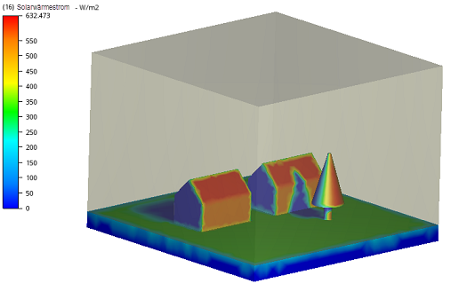

In Autodesk CFD können Sie die Auswirkungen von Solarwärme sowohl extern (z. B. auf ein Wohnviertel oder eine städtebauliche Szene) als auch intern (z. B. auf das Innere von besetzten Räumen) simulieren. Für externe Simulationen erfordert Autodesk CFD ein Luftvolumen rund um die Szene:
Solarwärme extern
