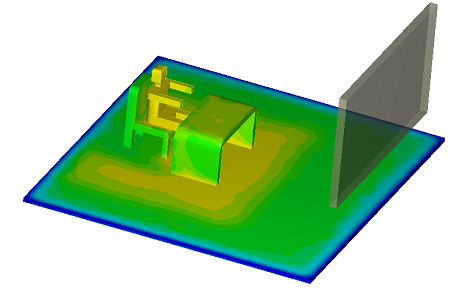

Im folgenden Ergebnisbild sehen Sie die Auswirkungen der Sonneneinstrahlung, die durch ein der Person gegenüberliegendes Fenster einfällt. Die höheren Temperaturbereiche auf dem Boden resultieren aus der Sonneneinstrahlung, die in den Raum eintritt. Die niedrigere Temperatur hinter dem Stuhl entsteht durch den Schatten des Schreibtischs und der Person:

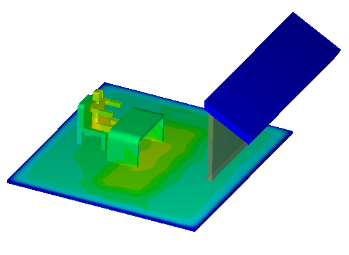

In dieser Abbildung wurde außen am Gebäude eine Markise angebracht, um teilweise zu verhindern, dass das Sonnenlicht durch die Fenster fällt. Beachten Sie den Unterschied bei der Bodentemperatur, verursacht durch die Reduzierung der Solarenergie, die in den Raum einfallen kann:

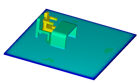

Um den Unterschied aufzuzeigen, haben wir in der folgenden Abbildung die Sonneneinstrahlung in der Simulation deaktiviert. Das Fenster wurde durch eine undurchsichtige Wand ersetzt und ein konstanter Wärmeübergangskoeffizient auf alle Wandflächen angewendet. Da es keinen Schattierungseffekt aufgrund der Sonneneinstrahlung durch das Fenster gibt, ist die Temperatur auf dem ganzen Boden gleich:

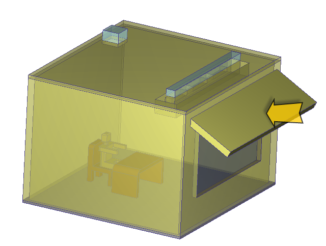

Um eine Markise zur Abweisung des Sonnenlichts anzubringen, fügen Sie an der Außenseite des Gebäudes ein Volumen oder ein Bauteil hinzu. Es hat keinen Kontakt mit einem Fluid, weist jedoch die Sonneneinstrahlung ab und wirft daher einen Schatten.
Markisenmodell

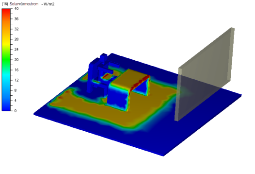

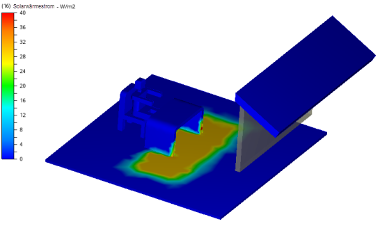

Die beiden Ergebnisgrößen mit der größten Aussagekraft für Solarwärmesimulationen sind Temperatur und Solarwärmestrom. Autodesk® CFD aktiviert bei Solarwärmesimulationen den Solarwärmestrom automatisch. Der Solarwärmestrom wird am besten als globale Menge betrachtet, wie sie auf Flächen des Modells erscheint. Die folgenden Beispiele zeigen den Solarwärmestrom in Modellen mit und ohne Markise. In beiden Fällen ist die simulierte Uhrzeit 12 Uhr mittags und das simulierte Datum Anfang Dezember. Die Position befindet sich in den Mittelatlantikstaaten der USA:

In beiden Fällen steht die Sonne niedrig und leuchtet lange Bereiche des Bodens aus. Mit der Markise wird ein Großteil des Sonnenlichts zurückgeworfen und erreicht nur die Vorderseite des Schreibtischs. Ohne Markise erstreckt sich das Sonnenlicht durch den ganzen Raum und wirft einen Schatten hinter die Person.
