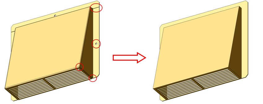

Blech
Blechbauteile werden in vielen elektronischen Baugruppen eingesetzt. Für eine größere Effizienz sollten Blechbauteile vereinfacht oder entfernt werden. Einige grundlegende Richtlinien schließen unter anderem ein:

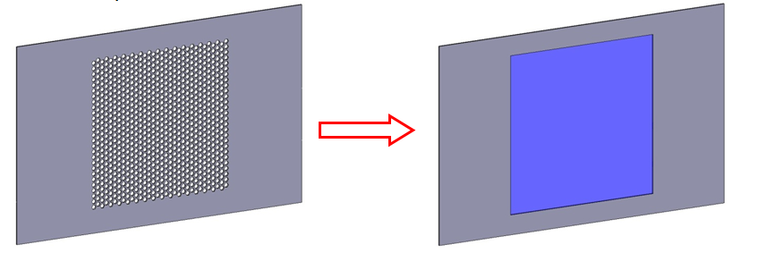

Kühlkörper und -rohre können ebenfalls mit Hilfe einfacher Geometrie simuliert werden, nachdem die Strömungs - und Wärmeeigenschaften festgelegt wurden.

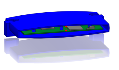

Eine andere Möglichkeit zum Simulieren von Luft in schmalen Lücken und Bereichen bietet das Material "Luft unbewegt".
Bei äußerst schmalen abgegrenzten Flächen wird die Wärmeübertragung größtenteils anstatt von Konvektion von Wärmeleitung beeinflusst. Bei einigen Anwendungen besteht die Möglichkeit, die Wärmeübertragung genau simulieren zu können, ohne die Strömung berechnen zu müssen. Dies bringt bedeutende Vorteile:

Diese Methode kann für Geräte mit schmalen Abgrenzungen oder für eine zielgerichtete Simulation auf der Grundlage von schmalen Lücken zwischen den Komponenten verwendet werden. Beispiele:

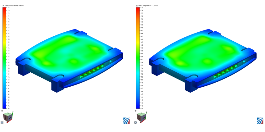

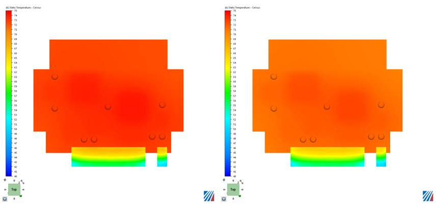

Beispielergebnisse
Die Bilder auf der linken Seite zeigen die Temperaturen aus einer Strömungs- und Wärmeanalyse. Die Bilder auf der rechten Seite zeigen Temperaturen aus einer "Feste Luft"-Analyse:

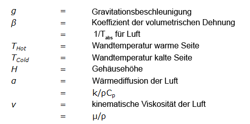

Die Rayleighzahl beschreibt den Übergangspunkt. Qualitativ betrachtet ist die Rayleighzahl das Verhältnis zwischen Auftriebskräften und viskosen Kräften. Die Auftriebskräfte verursachen Luftbewegungen, viskose Kräfte stellen sich ihnen entgegen. Die Rayleighzahl wird berechnet aus:
Der Übergang von Wärmeleitung zu Konvektion, die kritische Rayleighzahl wurde bestimmt als:

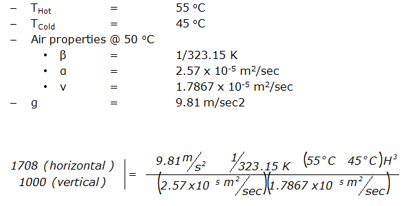

Beispiel:
Ein elektronisches System hat einen Temperaturunterschied von 10 Grad und die folgenden Parameter:
Die resultierenden kritischen Dickenwerte sind:
Bei 10 Grad Temperaturunterschied kann die Luft in einer horizontalen Abgrenzung, die 13.7 mm oder weniger dick ist (oder in einer vertikalen Abgrenzung, die 11.5 mm oder weniger dick ist) wie ein Festkörper mit Eigenschaften von Luft modelliert werden.

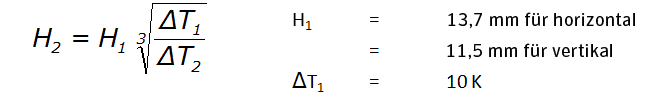

Berechnung des kritischen Abstandes für andere Temperaturunterschiede
Die Rayleighzahl kann verwendet werden, um zu zeigen, dass der Temperaturunterschied proportional zur dritten Potenz des Abstandes ist. Die für einen Temperaturunterschied von 10 Grad berechneten Werte können zur Berechnung von Abständen für unterschiedliche Temperaturunterschiede verwendet werden. Führen Sie dazu folgende Schritte aus:

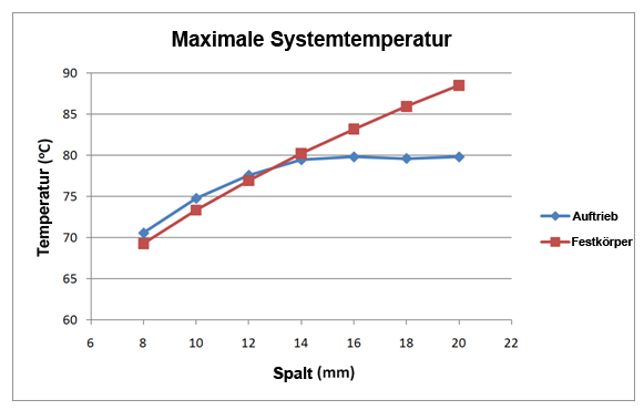

Genauigkeitsstudie
Um die Genauigkeit dieser Herangehensweise zu ermitteln, wurde eine Studie durchgeführt, in der der Abstand im Bereich zwischen 8 und 20 mm verändert und anschließend unter Einsatz beider Methoden berechnet wurde. Unterhalb des kritischen Abstandes ist die Übereinstimmung zwischen Auftriebskraft und "Fester Luft" relativ gut. Oberhalb des kritischen Abstandes nimmt die Übereinstimmung aufgrund der größeren Rolle von Konvektion als Wärmeübertragungsweg, wie erwartet, ab.
