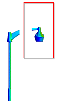

Viele häufig verwendete Beleuchtungen werden an einem hohen Mast angebracht. Einige sind freitragend, andere befinden sich auf der Mastspitze.
Lassen Sie für freitragende Installationen den Mast weg, und konzentrieren Sie sich bei der Analyse nur auf die Installation:

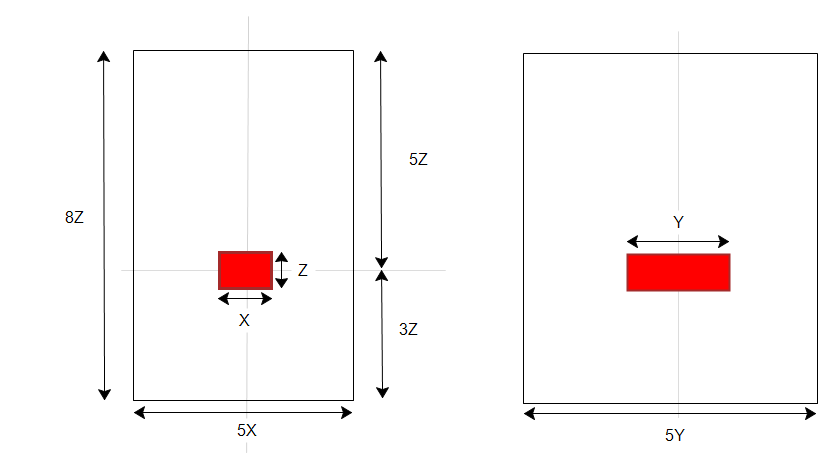

Erstellen Sie ein Gehäuse um die Lichtquelle, und zentrieren Sie sie horizontal innerhalb des Gehäuses. Die Größe des Gehäuses sollte auf der Größe des Geräts gemäß der Abbildung unten beruhen.
Die Seitenansicht wird links, die Vorderansicht rechts dargestellt:
