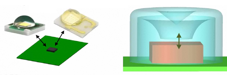

LED
Verwenden Sie eine LED-Materialkomponente zum Simulieren einer LED.
- Geben Sie den LED-Wärmewiderstand (Theta) als Theta JB-Wert im Materialeditor an.
- Ist kein Wert verfügbar, verwenden Sie für Theta JB den Wert 10 C/W. Übliche Werte liegen zwischen 5 und 20 C/W.
- Der Wert von Theta JC wird für LED-Komponenten selten bereitgestellt. Geben Sie einen Wert von 1000 an. Dieser Wert stellt sicher, dass der Großteil der Wärme über die Leiterplatte anstatt nach oben abgeführt wird.
