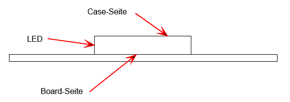

Das LED-Modell muss entweder ein Leiterplattenmaterial oder ein Festkörpermaterial mit "PCB" im Namen berühren. ("PCB" darf nicht übersetzt sein.) Hierbei wird die Ausrichtung der Komponente automatisch bestimmt.
Die Seite der Komponente, die das Leiterplattenmaterial berührt, ist die Leiterplattenseite, wobei der Leiterplattenknoten sich in der Mitte der Leiterplattenfläche der Komponente befindet. Die gegenüberliegende Seite ist die Gehäuseseite.

Eine LED muss wie ein einfacher Würfel modelliert werden, darf nur ein einziges Leiterplattenmaterial (oder ein Festkörpermaterial mit "PCB" im Namen) berühren und muss ansonsten von Fluidmaterial umgeben sein. Häufig wird die LED zwischen zwei Leiterplattenmaterialien platziert. In einem anderen häufig anzutreffenden Fall überbrückt die LED zwei angrenzende Leiterplattenmaterialien. Keine dieser Konfigurationen wird unterstützt. Autodesk® CFD unterstützt auch keine LED-Komponenten, die vollständig in ein Festkörperobjekt eingebettet sind.
