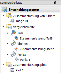

Um das Entscheidungscenter zu öffnen, klicken Sie auf die Registerkarte Entscheidungscenter:
Verwalten Sie die Zusammenfassungselemente im Entscheidungscenter:
Entscheidungscenter
Das Entscheidungscenter verfügt über drei Hauptkomponenten:
Visuell: Vergleichsbilder

Tabellarisch: Vergleichswerte
Verwenden Sie Vergleichswerte, um Ergebnisse aus einzelnen und mehreren Szenarien zu vergleichen.
Es gibt drei Arten von Zusammenfassungsobjekten. Mithilfe jedes Typs werden beispielsweise Fragen wie die Folgenden beantwortet: "Wie hoch ist die maximale Temperatur?", "Welches Design führt zum geringsten Druckabfall?", "Überschreitet die Geschwindigkeit an einem Punkt in der Nähe einer wichtigen Komponente den maximal zulässigen Wert?"
Zusammenfassungsteile

Zusammenfassungsebenen
Zusammenfassungsebenen sind planare Schnittflächen an kritischen Stellen im Modell. Die Durchschnittswerte jeder Zusammenfassungsebene werden in der Tabelle Vergleichswerte aufgeführt.

Zusammenfassungspunkte
Zusammenfassungspunkte sind Stellen in einem Modell, an denen bestimmte Ergebnisgrößen überwacht werden. Zusammenfassungspunkte eignen sich ideal für folgende Aufgaben:

Grafisch: Zusammenfassungsplots
Vergleichen Sie Ergebnisse, indem Sie xy-Plot-Daten aus mehreren Szenarien in einem Plot überlagern.
