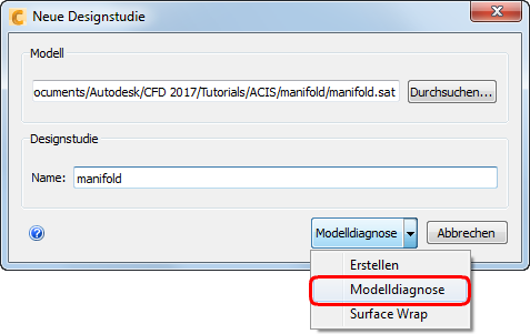

Zugriff auf das MAT - Direkter Import der Geometrie
Sie können das MAT auch aktivieren, wenn Sie eine Geometrie direkt in CFD importieren, ohne eine CAD-Anwendung zu verwenden. Wählen Sie die Option für die Modelldiagnose auf dem Schaltflächenmenü aus (siehe folgende Abbildung). Wenn diese Option aktiviert ist, wird das Modell im MAT geöffnet.
Neue Designstudie
