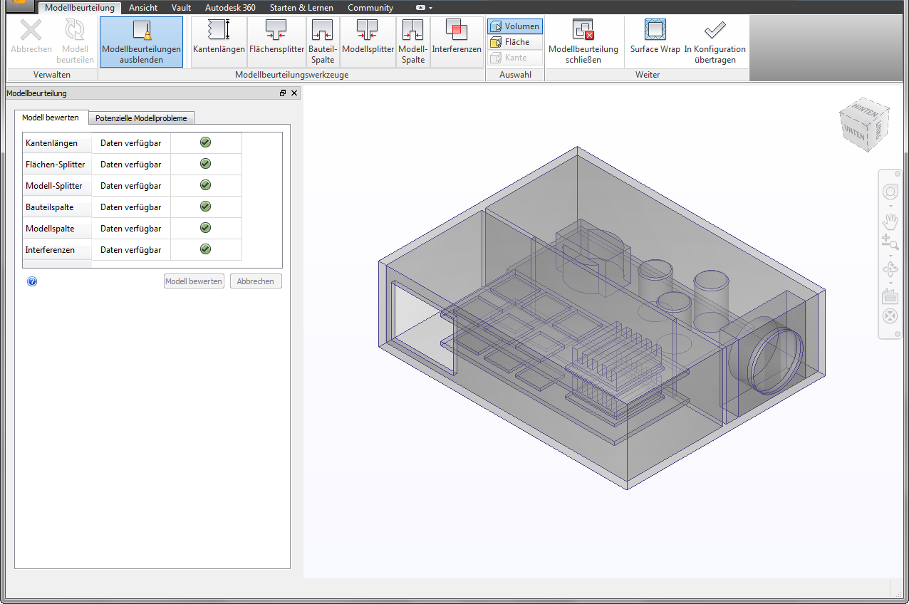

Die folgende Abbildung zeigt ein Elektronikgehäuse-Baugruppenmodell, wie es aus Autodesk® Inventor in das MAT übertragen wurde. Mithilfe der verschiedenen Baugruppenwerkzeuge können Sie das Modell bewerten. Im Folgenden werden einige Beispiele für die Konfiguration von Baugruppengeometrien aufgeführt, die für die Auswertung potenzieller Probleme empfehlenswert sind.
Anmerkung: Aus Gründen der Übersichtlichkeit wurde Visueller Stil auf Transparent gesetzt und Achsen deaktiviert. Beide Einstellungen sind unter der Registerkarte Ansicht zu finden.

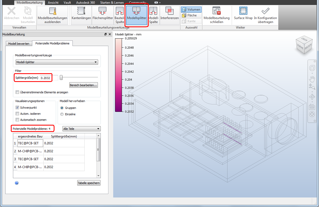

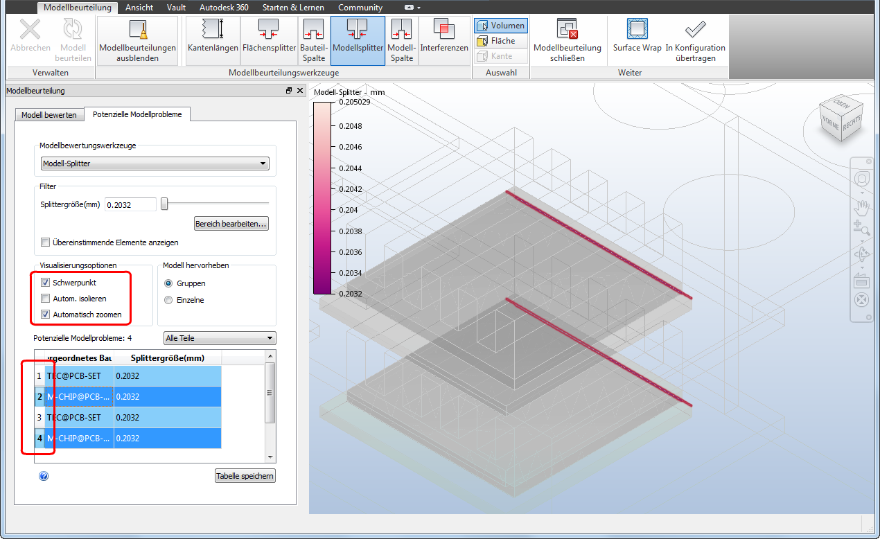

Bauteile können so aneinander angrenzen, dass Flächen mit großen Aspektverhältnissen, sogenannte Splitterflächen, entstehen. Splitterflächen erfordern feine Netzknoten, was die Netzanzahl deutlich erhöhen kann. Außerdem können Splitterflächen zu einem unstetigen lokalen Verhalten der Netzlängenskala führen, was sich negativ auf die Lösungsgenauigkeit auswirkt. Verwenden Sie das Modell-Splitter-Werkzeug zur Prüfung Ihres Modells auf potenzielle Splitterflächenprobleme.
Die folgende Abbildung zeigt unser Elektronikgehäuse-Baugruppenmodell bei aktivem Modell-Splitter-Werkzeug. Die Ausgangseinstellung für den Splittergrößen-Filter beträgt vorgabemäßig 0.2032 mm, was vier potenzielle Splitterprobleme liefert.
Modellsplitter

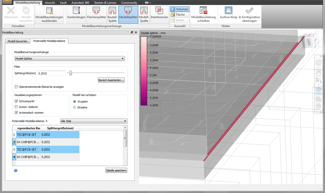

Wenn Sie die Tabelleneinträge und anschließend Automatisch Zoomen und Schwerpunkt wählen, werden die potenziellen Splitterprobleme an den Schnittstellen zwischen den Chips und Kühlkörpern angezeigt.
Automatischer Zoom
Durch Drehen und Zoomen der Ansicht können wir einen kleinen Abstand zwischen den Kanten der Kühlkörper und der Chips erkennen. Wenn Sie dieses Modell mit der aktuellen Konfiguration in CFD übertragen würden, würde dieser Kantenversatz zur Entstehung kleiner Splitterflächen führen.
Drehung
In den meisten Fällen ist dieser kleine Versatz auf die falsche Verwendung von Baugruppenabhängigkeiten zurückzuführen. Um den kleinen Versatz an den Schnittstellen zu beseitigen, müssen wir folglich zu Inventor zurückkehren und die korrekten Abhängigkeiten anwenden.

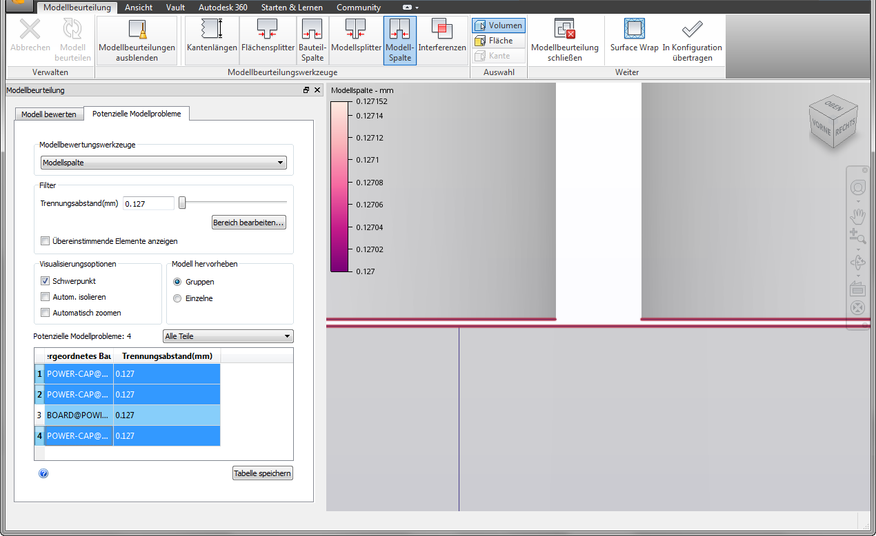

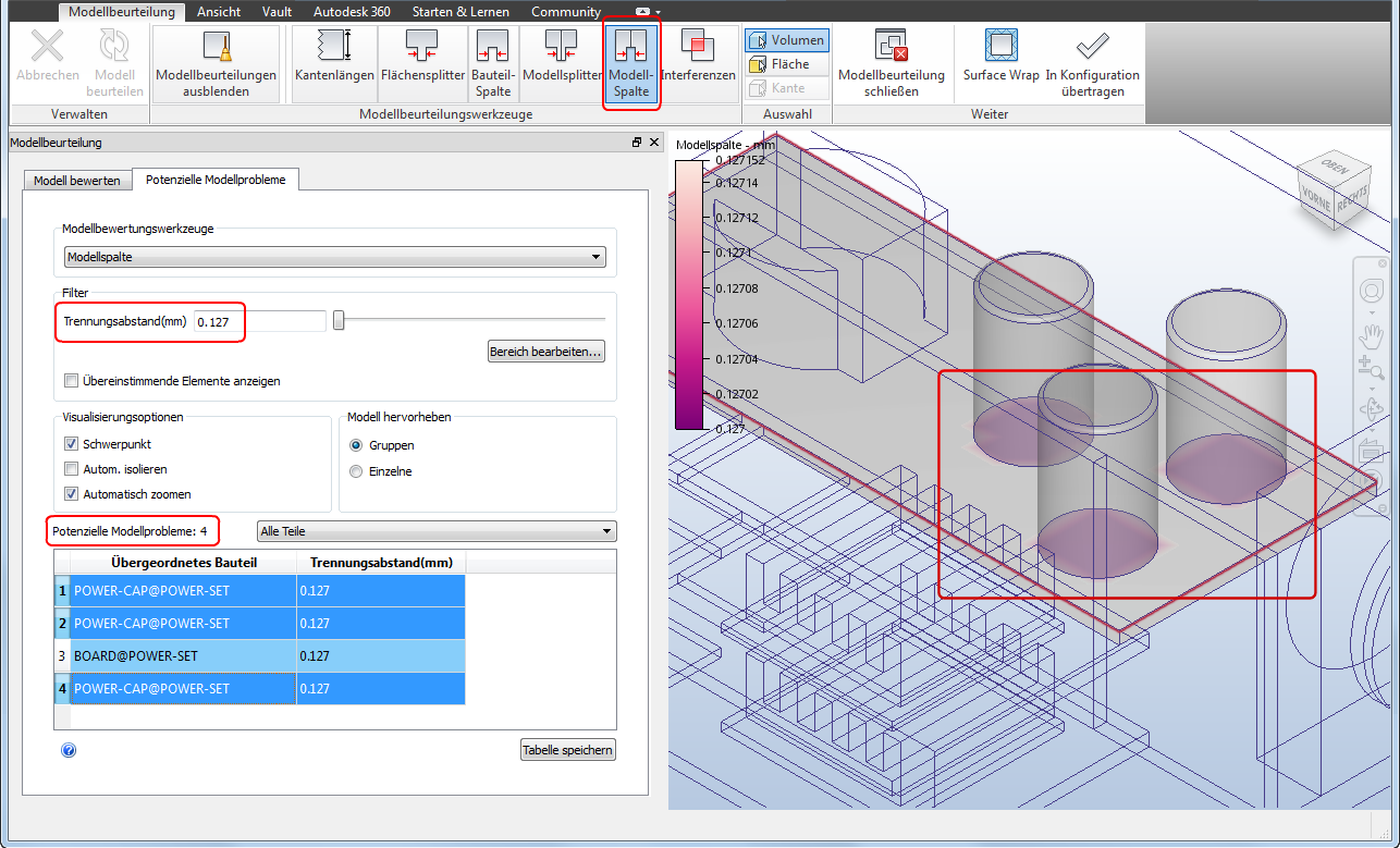

Modellspalten
Ähnlich wie Modell-Splitter können auch kleine Spalten zwischen Bauteilen Probleme in Bezug auf die Netzlängenskala verursachen. Verwenden Sie das Modellspalten-Werkzeug zur Prüfung Ihres Modells auf kleine Spalten, die dem CFD-Vernetzer Schwierigkeiten bereiten könnten.
Kehren wir zu unserem Modell zurück und verwenden das Modellspalten-Werkzeug. Die Ausgangseinstellung für den Spaltengrößen-Filter beträgt vorgabemäßig 0.127 mm, was vier potenzielle Splitterprobleme liefert.
Modellspalten

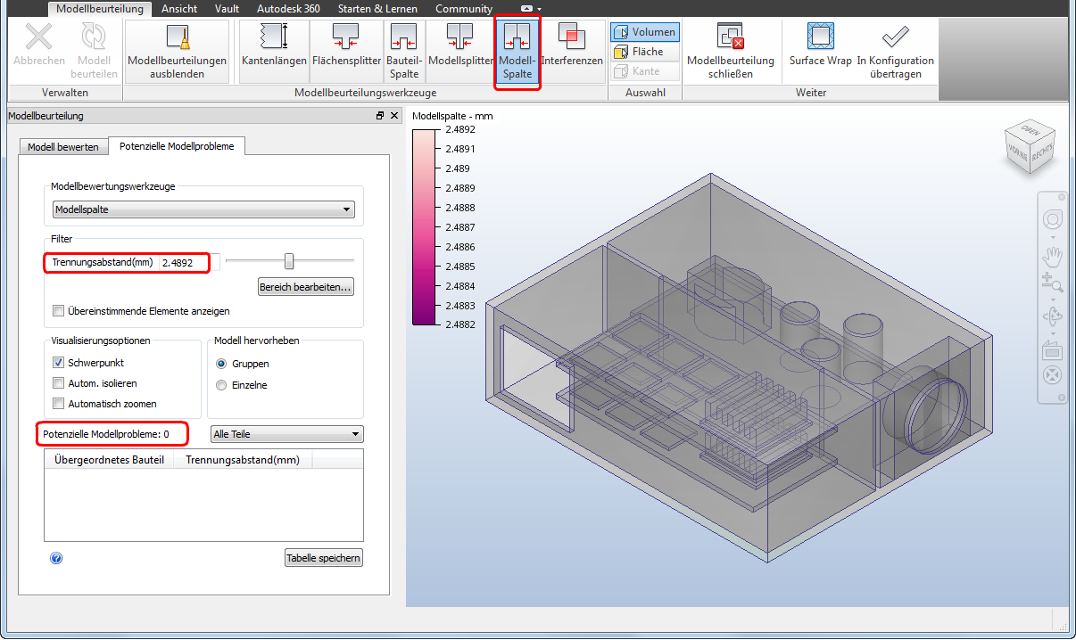

Durch Drehen und Zoomen der Ansicht können wir kleine Spalten zwischen den Kondensatoren und der Leiterplatte erkennen.
Kleine Spalten
Diese Spalten sind ganz offensichtlich in unserem physischen Design nicht erwünscht und sollten vor der Übertragung des Modells in CFD beseitigt werden. Um die Spalten zwischen den Kondensatoren und der Leiterplatte zu beseitigen, müssen wir folglich zu Inventor zurückkehren und die korrekten Abhängigkeiten anwenden.

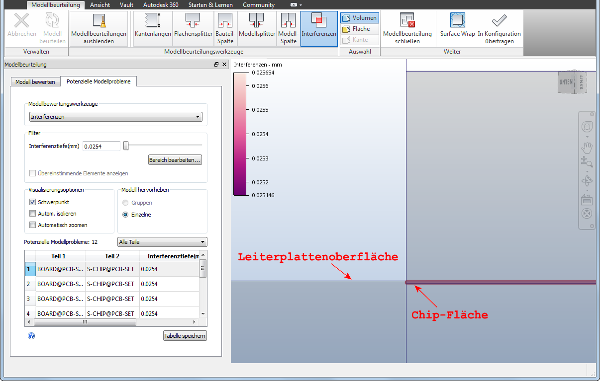

Interferenzen
Wenn aufgrund von Schnittstellen zwischen Bauteilen Interferenzen entstehen, können bei der Übertragung Ihres Modells in CFD unerwartete Ergebnisse auftreten. Aufgrund der beim Übertragen durchgeführten booleschen Operationen könnte Ihr Simulationsmodell zusätzliche Fluid-Bauteile oder Volumenkörper enthalten. Diese Bauteile können negative Auswirkungen auf Ihre Einrichtung und Vernetzungsvorgänge haben und zu Ineffizienzen beim Prozess, zu Vernetzungsfehlern und Ungenauigkeiten bei der Modellierung führen.

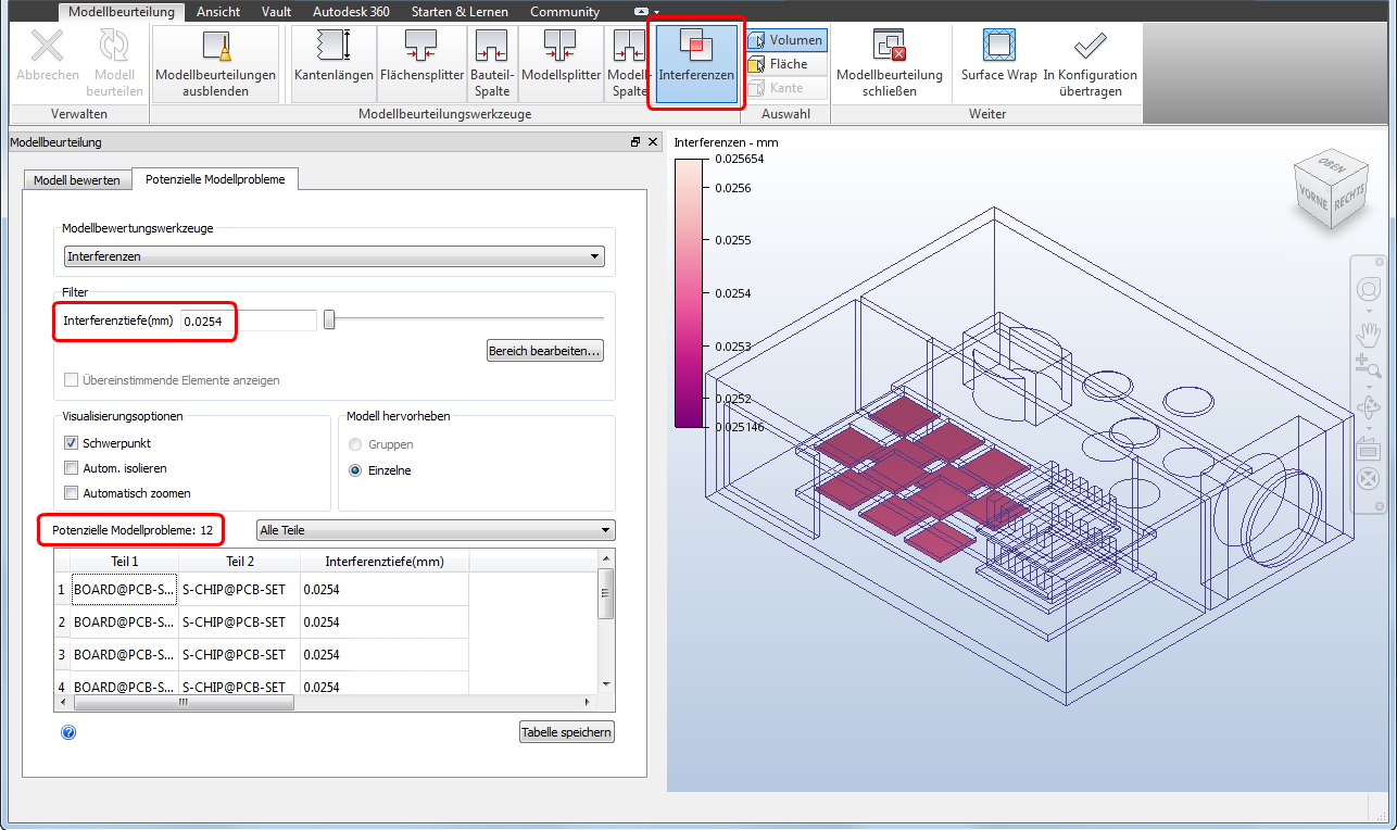

Kehren wir zu unserem Elektronikgehäuse-Baugruppenmodell zurück und verwenden das Interferenzen-Werkzeug. Wir konnten 12 Interferenzprobleme zwischen den Chips und Platinen finden.
Kollision
Durch Drehen und Zoomen der Ansicht können wir Interferenzen erkennen, die dort entstehen, wo sich die führenden Kanten der Chips unterhalb der Platinenoberfläche erstrecken.
Interferenzen treten auf
Wenn eine Interferenz klein genug ist, liegt sie möglicherweise noch im Toleranzbereich der CFD-Modellierung und wird während des Vernetzungsvorgangs beseitigt. Ist die Interferenz jedoch größer als der Toleranzbereich der Modellierungssoftware, kann Ihnen das erhebliche Probleme bereiten.

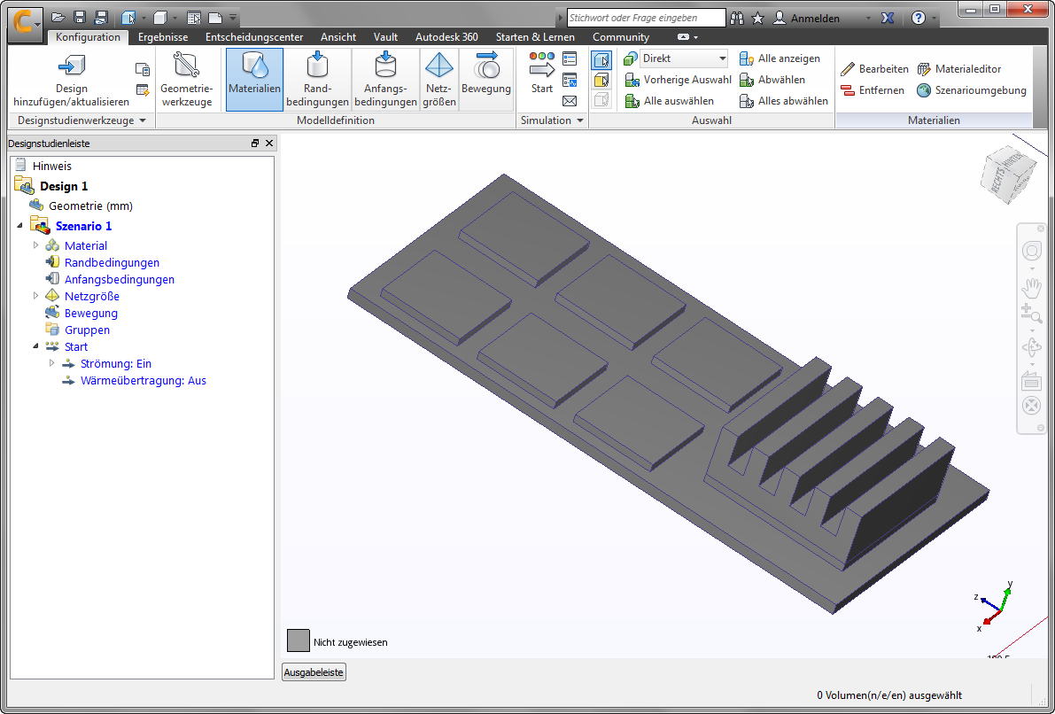

Wir haben das Modell mit den vorhandenen Interferenzen in CFD übertragen. Die folgende Abbildung zeigt eine der Leiterplattenbaugruppen (PCB). Wir wissen, dass zwischen den Chips und der Platine Interferenzen bestehen, doch in der Abbildung sind keine erkennbaren Probleme zu sehen.

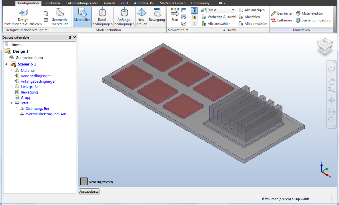

In der nächsten Abbildung wählen wir alle sechs Chips aus. Es sind immer noch keine Probleme zu sehen.
sechs Chips

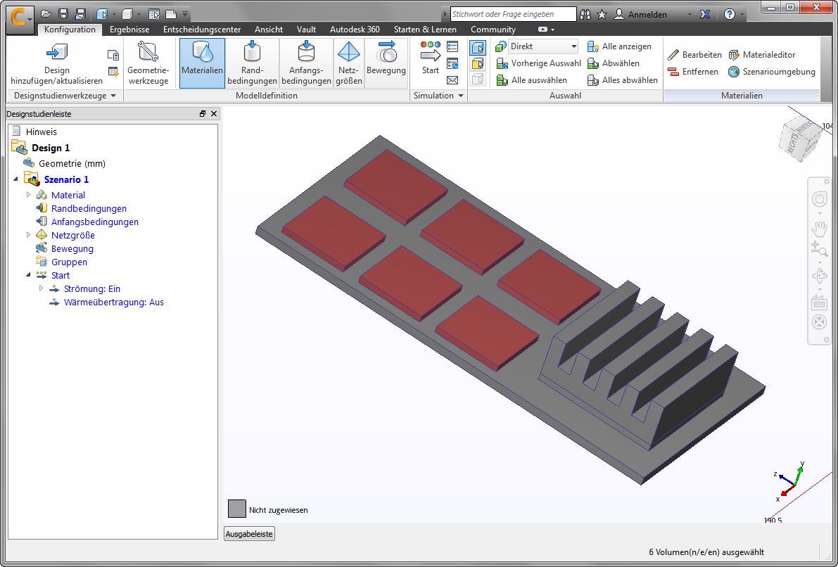

Sobald wir die Chips jedoch ausblenden, stellen wir etwas Interessantes fest. Die folgende Abbildung zeigt, dass die Interferenzen zwischen den Chips und der Platine in zusätzliche Chips umgewandelt wurden. Folglich haben wir nun 12 Chips pro Leiterplattenbaugruppe - sechs dünne, in die Platine integrierte Chips und sechs zusätzliche Chips, die auf diesen eingebauten Chips sitzen.
Chips ausblenden
Diese Konfiguration der Chips ist in unserem physischen Design ganz offensichtlich nicht erwünscht. Folglich müssen wir zu Inventor zurückkehren und diese Interferenzen beseitigen, sodass wir letztendlich nur sechs auf der Leiterplatte sitzende Chips haben.

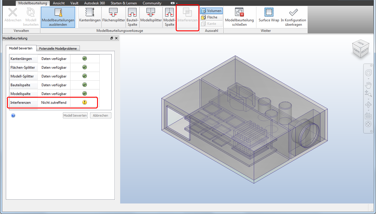

Anmerkung: Wenn das MAT während der Modellbewertung keine Interferenzen findet, ist das Interferenzen-Werkzeug nicht verfügbar.
resultierendes Modell
