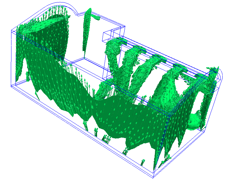

Isoflächen
Eine Isofläche ist eine Fläche mit konstantem Wert. Dies ist ein Beispiel für eine Geschwindigkeitsbetrag-Isofläche, die durch statischen Druck gefärbt ist. Das Isoflächensymbol weist auf alle Bereiche im Modell hin, die einen bestimmten Geschwindigkeitsbetrag aufweisen. Die Farben geben den statischen Druck an diesen Positionen an.
Isoflächen stellen ein 3D-Visualisierungswerkzeug dar, mit denen Strömungseigenschaften anhand eines Werts und einer physikalischen Form dargestellt werden können. Isoflächen sind sehr gut geeignet, um Geschwindigkeitsverteilungen in komplexen Strömungsbahnen und Temperaturverteilungen bei thermischen Analysen zu visualisieren. Sie können auch Isoflächen verwenden, um die Positionen der maximalen und minimalen Werte einer Menge zu bestimmen.

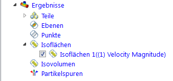

So benennen Sie eine Isofläche um
- Klicken Sie mit der rechten Maustaste auf das gewünschte Isovolumen in der Designstudienleiste, und klicken Sie auf Umbenennen.

So blenden Sie eine Isofläche aus
- Deaktivieren Sie das Kontrollkästchen neben der Isofläche in der Designstudienleiste. Sie können auch mit der rechten Maustaste auf den Namen klicken und dann auf Isofläche ausblenden klicken.

Steuerelemente für Vektoreinstellungen
So aktivieren Sie Vektoren oder ändern den Vektorbetrag
Im Modell: Klicken Sie mit der linken Maustaste direkt auf die Isofläche. Klicken Sie auf Vektor, und wählen Sie den Betrag.
Außerhalb des Modells: Wählen Sie im Menü Vektordie kontextabhängige Gruppe Isoflächen.
So ändern Sie die Vektordarstellung
- Im Modell: Klicken Sie auf die Isofläche. Klicken Sie auf Vektor > Einstellungen...
- Außerhalb des Modells: Klicken Sie auf den Pfeil neben Bearbeiten in der kontextabhängigen Gruppe Isoflächen, und wählen Sie Vektoreinstellungen.
