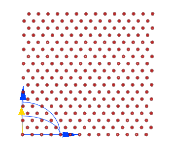

Sechseck
Beim Sechseckmuster werden die Anfangspunkte in einer sechseckigen Anordnung verteilt:
Hexagon
