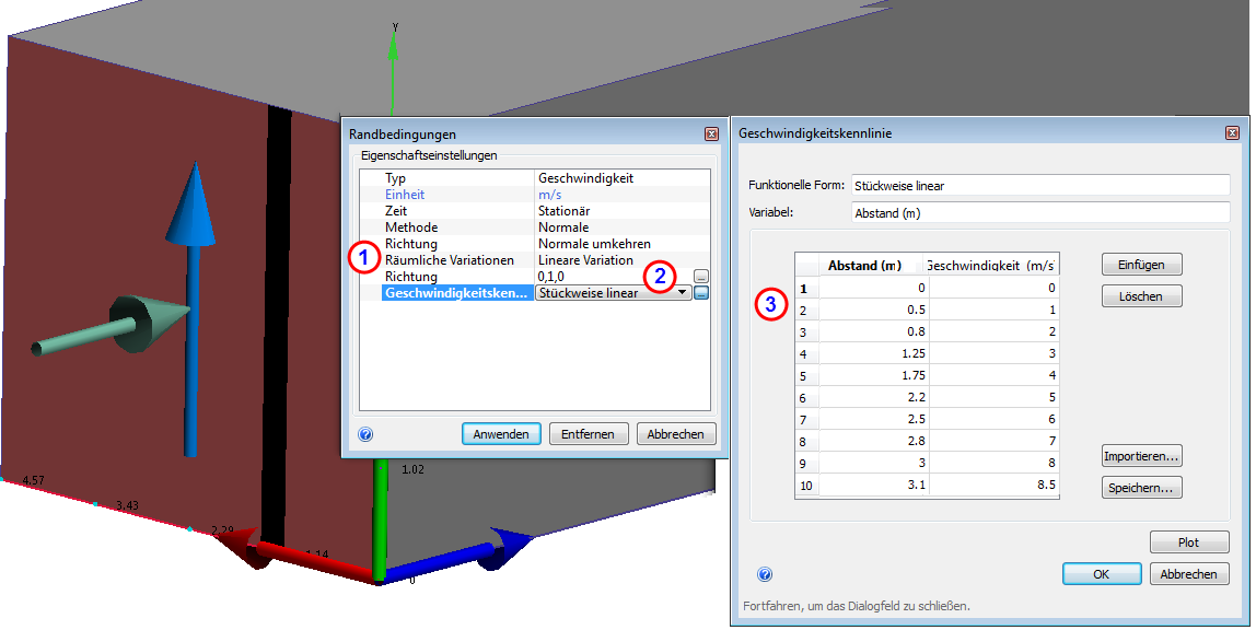

Lineare Variation
Die lineare Variation bietet eine Möglichkeit zur Variierung einer Randbedingung für Geschwindigkeit oder Temperatur in einer Dimension über eine Randfläche hinweg.

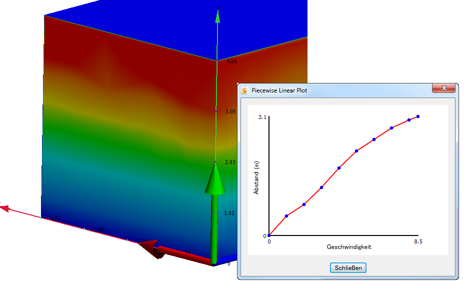

Der Windstrom um architektonische Strukturen (Gebäude) weist häufig eine parabolische Verteilung auf, die von der Grundebene nach oben hin zunimmt. Die Berücksichtigung dieses Geschwindigkeitsprofils ist von grundlegender Bedeutung für eine präzise Berücksichtigung von Windprofileffekten. Sie können das Strömungsprofil der linearen Variation zur Festlegung der Geschwindigkeit an bestimmten Positionen anhand einer stückweisen linearen Verteilung verwenden.
Lineare Variation
In der Elektronik tritt die aus einem elektronischen Gehäuse austretende Strömung häufig in ein angrenzendes Gehäuse ein. Die Lufttemperatur ist infolge der Komponenten innerhalb des Gehäuses nicht gleichmäßig. Anstatt eine konstante Temperatur am Einlass des angrenzenden Gehäuses festzulegen, geben Sie die Verteilung anhand einer linearen Variation des Temperaturwerts am Einlass an.
So weisen Sie eine lineare Variation entweder einer Geschwindigkeits- oder einer Temperaturrandbedingung zu
  1. Markieren Sie im Schnellbearbeitungs-Dialogfeld "Randbedingung" die Option Lineare Variation in der Zeile Räumliche Variationen.
  2. Um die Variationsrichtung für die ausgewählte Fläche festzulegen, geben Sie entweder einen Einheitsvektor in die Zeile Richtung ein oder klicken auf den Wert im Feld Richtung, um das Dialogfeld Vektor zu öffnen. Wählen Sie die Vektorrichtung oder eine Fläche aus, die lotrecht zu der gewünschten Richtung steht.
  3. Klicken Sie zum Definieren der Variation auf Stückweise linear. Geben Sie die Werte und Abstände in die Tabelle ein. Der Abstand nimmt in der angegebenen Richtung der Variation zu. Autodesk® CFD ignoriert für Abstände festgelegte Werte, die über die Bemaßungen der Oberfläche hinausgehen.
Lineare Variation zuweisen
