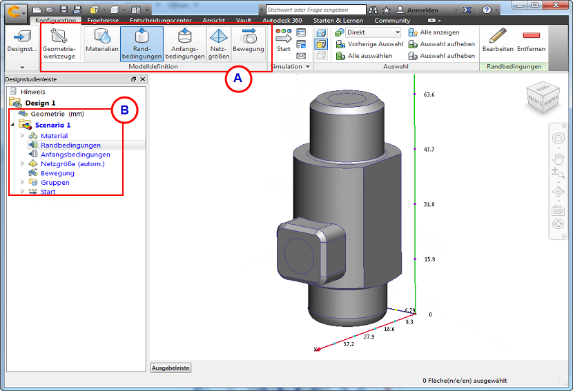

Arbeitsablauf für Randbedingungen
Aktivieren Sie zunächst die Aufgabe Randbedingung, entweder über Konfiguration (Registerkarte) > Konfigurationstasks(Gruppe) (A) oder aus der Designstudienleiste (B):

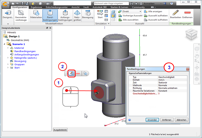

So arbeiten Sie in der Nähe des Modells
- Klicken Sie mit der linken Maustaste auf das Modellobjekt (Fläche oder Teil).
- Klicken Sie im kontextabhängigen Werkzeugkasten auf die Schaltfläche Bearbeiten.
- Nehmen Sie im Schnellbearbeitungs-Dialogfeld Randbedingungen Einstellungen vor.
Alternativ klicken Sie mit der rechten Maustaste auf das Modellobjekt oder den Zweig in der Designstudienleiste, und klicken Sie auf Bearbeiten....

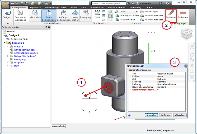

So arbeiten Sie außerhalb des Modells
- Klicken Sie mit der linken Maustaste auf das Modellobjekt (Fläche oder Teil), um es auszuwählen.
- Klicken Sie auf Bearbeiten in der kontextabhängigen Gruppe Randbedingungen.
So weisen Sie die Randbedingung im Schnellbearbeitungs-Dialogfeld zu
- Legen Sie den Typ der Bedingung fest.
- Legen Sie die Einheiten fest (sofern zutreffend).
- Legen Sie die Abweichung im Zeitverlauf fest (stationär oder transient).
- Weisen Sie bedingungsspezifische Einstellungen zu, z. B. Normale oder Komponente bei der Auswahl von Geschwindigkeit bzw. Statisch oder Überdruck bei der Auswahl von Druck. Ändern Sie die Strömungsrichtung für Geschwindigkeit, Volumenstrom oder Massenstrom.
- Geben Sie den Wert an.
- Klicken Sie auf Anwenden.

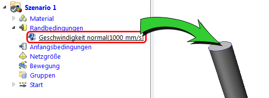

So definieren Sie eine Randbedingung und wenden sie danach an
Ein alternativer Arbeitsablauf ist, die Randbedingung zu erstellen, bevor sie auf das Modell angewendet wird:
- Klicken Sie in der kontextabhängigen Gruppe Randbedingungen auf Bearbeiten. Alternativ klicken Sie mit der rechten Maustaste auf den Zweig Randbedingungen auf der Designstudienleiste, und klicken Sie auf Neue Randbedingung....
- Definieren Sie die Randbedingung im Schnellbearbeitungs-Dialogfeld Randbedingungen, und klicken Sie auf Anwenden.
- Ziehen Sie die nicht zugewiesene Einstellung aus der Designstudienleiste auf das Modellobjekt:
Anmerkung: Um eine Einstellung zuzuweisen, die derzeit einem anderen Objekt zugewiesen ist, ziehen Sie sie aus der Designstudienleiste auf das betreffende Modellobjekt.

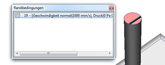

Auswahlliste
Um die auf ein bestimmtes Objekt angewendeten Bedingungen anzuzeigen, aktivieren Sie die Auswahlliste und wählen das Objekt aus:
Um die Auswahlliste zu aktivieren, klicken Sie auf den Schalter im Schnellzugriffs-Werkzeugkasten:
