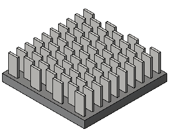

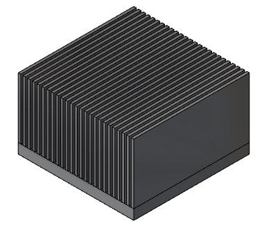

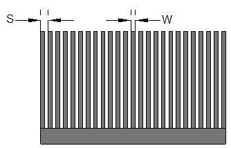

    • Mikro-Kanal
      Legen Sie Folgendes fest:
      • Den regelmäßigen Abstand (S) zwischen den Kühlrippen (Fins).
      • Die Breite (W) der Kühlrippen (Fins).
      • Die Anzahl der Kühlrippen (Fins).
        Kühlkörper Kühlkörpermaße

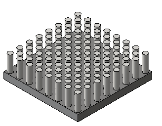

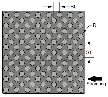

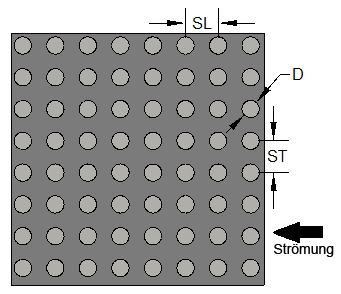

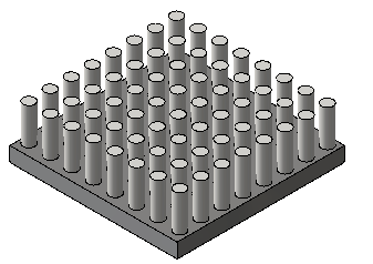

    • Pin-Fin auf einer Linie oder Pin-Fin versetzt
      • Strömungsrichtungsabstand (SL).
      • Die Anzahl der Pins in einer Zeile in Fließrichtung.
      • Den Abstand in Normalrichtung (ST).
      • Die Anzahl der Pins in einer Zeile in Richtung der Normalen zur Strömung.
      • Den Durchmesser (D).
        Pins Pinmaße
        Pin-Versatz Pinversatzmaße

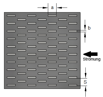

    • Streifen-Versatz
      • Die Länge der Strömungsrichtung (A).
      • Die Anzahl der Kühlrippen (Fins) in einer Zeile in Fließrichtung.
      • Die Breite in Normalrichtung (b).
      • Den Abstand in Normalrichtung (s).
      • Die Anzahl der Kühlrippen (Fins) in einer Zeile in Richtung der Normalen zur Strömung.
        Nadelstreifen Nadelstreifenmaße
