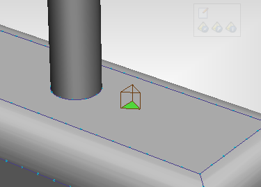

- Halten Sie die Umschalttaste gedrückt.
- Bewegen Sie die Maus über Flächen und in die Nahe von Lücken.
Ein kleines Prisma gibt die Elementgröße an:

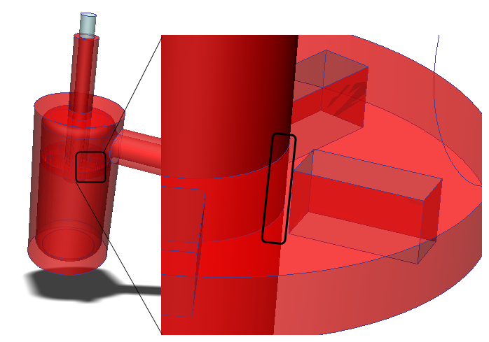

Das folgende Modell eines Hydraulikventils hat einen sehr kleinen Spielraum, der verhindert, dass das Netz erfolgreich mit den Standardeinstellungen erstellt werden kann:
Nach einigem Ausprobieren wurde festgestellt, dass das Netz erfolgreich erstellt wird, wenn die Netzerweiterung nicht aktiviert ist. Dies ist natürlich nicht ideal, da keine Strömung durch die kleinen Lücken berechnet wird:

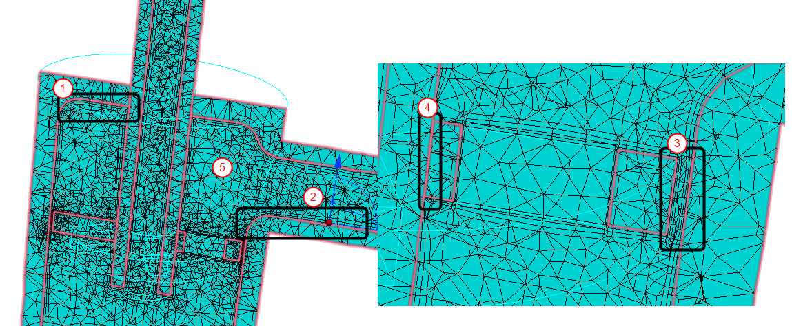

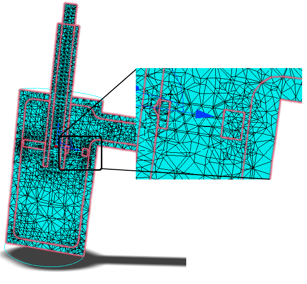

Die Zunahme wurde geändert. Die Flächen- und Lückenverfeinerung wurden mit den Vorgabeeinstellungen aufgerufen. Die Netzerweiterung ist ebenfalls aktiviert.
Es gab mehrere wichtige Ergebnisse:
- Das Netz wurde erfolgreich erstellt mit Layern der Netzerweiterung. (Dies ist auf flächenbasiertes Verfeinern zurückzuführen.)
- Die Dicke des Layers der Netzerweiterung passt sich der Größe des Gerätes an. Es ist sehr fein in den Lücken und dicker in den größeren Teilen des Modells. (Dies ist auf flächenbasiertes Verfeinern zurückzuführen.)
- Das Netz wird in die Lücke zwischen der Trennblechkühlung und der Wand verfeinert. (Dies ist auf die Lückenverfeinerung zurückzuführen.)
- Dabei entsteht ein Netz, das aber nicht verfeinert ist. Dies ist akzeptabel, weil es irrelevant ist, da der Durchfluss sehr gering ist. (Dies ist auf die Lückenverfeinerung zurückzuführen.)
- Das Netz in den Strudelbereichen ist dichter als im vorgegebenen Vernetzungsalgorithmus. (Dies ist auf die Kontrolle der Volumenzunahme zurückzuführen.)
