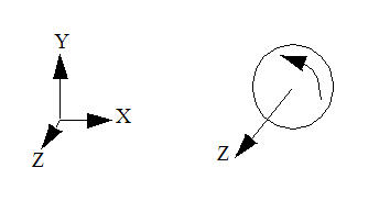

Geben Sie einen Vektor ein, oder verwenden Sie das Popup-Dialogfeld, um die Drehachse festzulegen. Die Drehrichtung wird anhand der Rechte-Hand-Regel festgelegt.
Wählen Sie die globale X-, Y- oder Z-Achse aus, um eine Richtung im kartesischen Koordinatensystem als Drehachse auszuwählen.
Wenn Sie die Richtung grafisch auswählen möchten, klicken Sie auf die Schaltfläche "Fläche auswählen", und wählen Sie dann eine Fläche aus. Die Achse wird senkrecht zur ausgewählten Fläche ausgerichtet.
Beispiel:
Die gewünschte Rotationsachse ist die globale Z-Achse, und die Drehrichtung ist positiv.
Geben Sie entweder einen Einheitenvektor von 0,0,1 ein, oder öffnen Sie das Popup-Dialogfeld, und klicken Sie auf die Schaltfläche "Z", oder aber wählen Sie die Fläche aus, die lotrecht zur Schaltfläche "Z" steht.
Die Drehrichtung ist die Referenzrichtung für alle richtungsabhängigen Parameter. Bei benutzerdefinierter Drehung wird das Objekt mit einer positiven Winkeldrehung in Drehrichtung gedreht. Mit einer negativen Winkeldrehung wird das Objekt in die entgegengesetzte Richtung gedreht.
Strömungserzeugte Parameter wie Antriebsmoment und Widerstandsmoment beziehen sich ebenfalls auf diese Richtung. Positive Werte eines Antriebsmoments wirken in Richtung der Drehachse, negative Werte in die entgegengesetzte Richtung. Im Gegensatz dazu wirken positive Widerstandskräfte in die entgegengesetzte Richtung des Richtungsvektors. Negative Widerstandskräfte wirken in dieselbe Richtung wie der Richtungsvektor.
