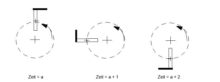

Als Kreisbahnbewegung gilt die kreisförmige Verschiebung eines Objekts um eine Achse. Die Ausrichtung eines Objekts in einer reinen Kreisbahn (ohne Drehkomponente) wird nicht geändert. Dies wird im Folgenden dargestellt:

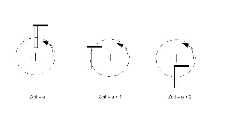

Die Kombination aus Dreh- und Kreisbahnbewegung wird im Folgenden gezeigt (in dieser Abbildung sind die Geschwindigkeiten der Drehung und der Kreisbahn identisch):
Die Kreisbahngeschwindigkeit ist normalerweise langsamer als die Hauptdrehgeschwindigkeit.

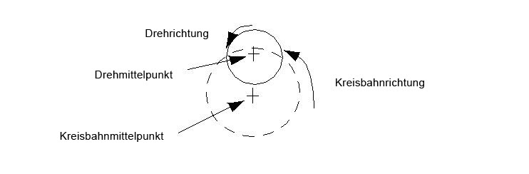

Eine typische Anwendung für die kombinierte Kreisbahn-/Drehbewegung ist eine Pumpenwelle mit exzentrischer Kreisbahn- (oder Wirbel-)komponente. Die Welle dreht sich um ihre Mittellinie und weist außerdem eine exzentrische Drehung um eine weitere Achse auf.
Indem Sie eine Kreisbahn für ein Objekt angeben, ist es möglich, das Kräfteungleichgewicht zu verstehen, das infolge einer Wellenkreisbahn auf Lager und andere Installationen ausgeübt wird:
