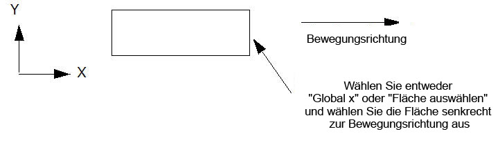

Richtung
Geben Sie einen Vektor ein, oder legen Sie im Popup-Dialogfeld die Bewegungsrichtung des Objekts fest.
Wählen Sie die globale x-, y- oder z-Achse aus, um eine Richtung im kartesischen Koordinatensystem als Bewegungsrichtung auszuwählen.
Wenn Sie die Richtung grafisch auswählen möchten, klicken Sie auf die Schaltfläche "Fläche auswählen", und wählen Sie dann eine Fläche aus. Die Bewegungsrichtung wird senkrecht zur ausgewählten Fläche festgelegt.
Klicken Sie auf die Schaltfläche "Invers", um die Richtung umzukehren.
Anmerkung: Es können nur planare Flächen ausgewählt werden.
Beispiel für die Zuweisung einer linearen Richtung:
lineare Richtung
